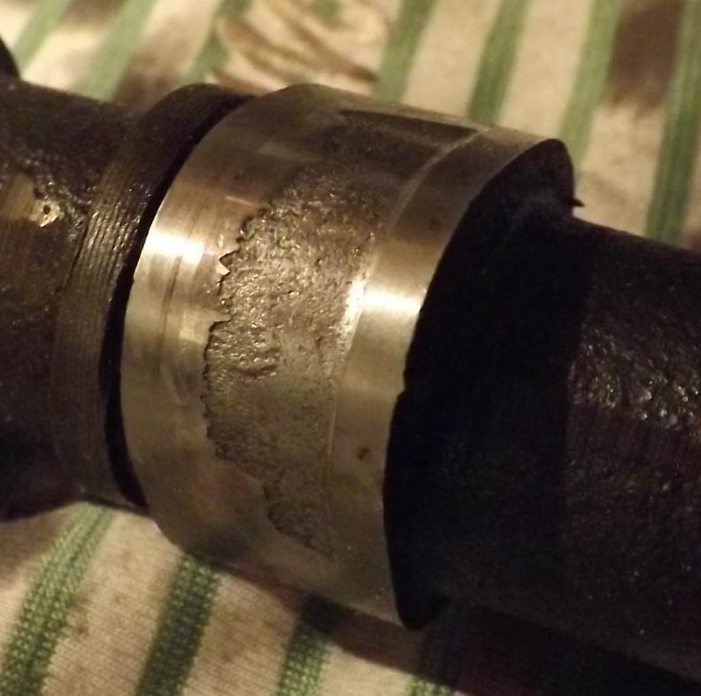

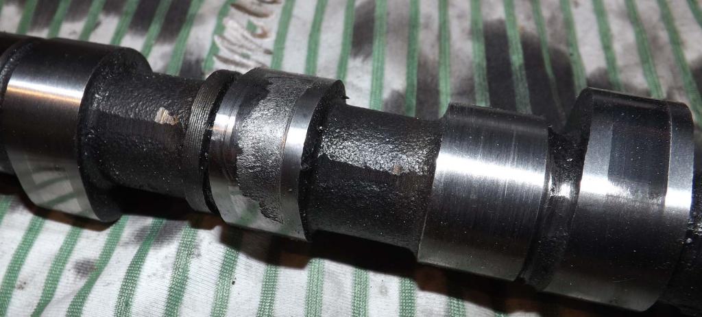

borimen Опубликовано 16 февраля, 2015 Жалоба Опубликовано 16 февраля, 2015 (изменено) К посту 50 Распредвал MD137163 - GMP g2411042200 для портера Данный распредвал отходил 28000 км. Начал выкрашиваться один кулачек. На других кулачках образовалась дорожка глуиной 0,02-0,05 мм. Взамен купил хюндаевский распредвал 24110 42501 Штифт на торце вала не установлен, пришлось самому шлифануть штифт диам. 6,01х16мм. Изменено 16 февраля, 2015 пользователем borimen Цитата
dead21 Опубликовано 17 февраля, 2015 Жалоба Опубликовано 17 февраля, 2015 В 16.02.2015 в 14:52, borimen сказал: Данный распредвал отходил 28000 км. Начал выкрашиваться один кулачек. На других кулачках образовалась дорожка глуиной 0,02-0,05 мм. Мне непонятно, почему оно "выкрашивается"? Это качество металла или ТО такое безобразное? Цитата
HOZAR Опубликовано 17 февраля, 2015 Жалоба Опубликовано 17 февраля, 2015 Там или масло непоступало или он пластелиновый) кстате а рокера с роликами? Цитата
дедушка Опубликовано 17 февраля, 2015 Жалоба Опубликовано 17 февраля, 2015 У меня тоже РВ хюндаевский новый быстро укатался подобным образом. Полагаю, виной тому недогляд за рокерами (с роликами). Видимо, при износе роликов, оные обкатывают кулачки , несколько отклоняясь по вертикали. В итоге плокости сей пары непараллельны, и ролик кромкой крошит кулачок. ИМХО. Цитата
dead21 Опубликовано 17 февраля, 2015 Жалоба Опубликовано 17 февраля, 2015 В 17.02.2015 в 15:56, HOZAR сказал: Там или масло непоступало или он пластелиновый) кстате а рокера с роликами? Купил себе без роликов, но по недогляду от 4d55 Решил оставить так, пока не запущен еще мотор. Но у видел фотки выработки на валу и просто сыкотно стало Цитата
borimen Опубликовано 18 февраля, 2015 Жалоба Опубликовано 18 февраля, 2015 (изменено) По внешнему виду выкрашивания, похоже на несоблюдение технологии термообработки вала. На выкрашенном кулачке, выдавило ось ролика из коромысла и ось немного порыпала бугель. Остальные ролики в идеальном состоянии. Изменено 18 февраля, 2015 пользователем borimen Цитата
Stinger Опубликовано 18 февраля, 2015 Жалоба Опубликовано 18 февраля, 2015 В 17.02.2015 в 18:09, dead21 сказал: Купил себе без роликов, но по недогляду от 4d55 Решил оставить так, пока не запущен еще мотор. Но у видел фотки выработки на валу и просто сыкотно стало че такого то?55е то работают же. Цитата
