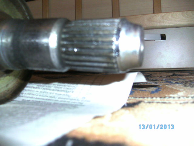

uriik35 Опубликовано 13 января, 2013 Жалоба Опубликовано 13 января, 2013 <p>Всем привет.Сегодня пошёл забирать свой автомобиль из теплого бокса в надежде что передний привод заработает.Завожу авто включаю 4WD включаю D газую результата ноль,авто стоит на месте.Лезу под машину, снег весь растаял, начинаю все внимательно просматривать прощупывать и обнаруживаю что левый привод выпал из редуктора.В итоге пока я ездил на заднем приводе и выяснял причину был поврежден сальник может кто подскажет номерок и с приводом не все понятнон должен быть под конусом или нет. Цитата
vol Опубликовано 13 января, 2013 Жалоба Опубликовано 13 января, 2013 @uriik35, сальник переднего дифа слева? два варианта было, напиши номер кузова полностью, скажу номерок. Цитата
vol Опубликовано 13 января, 2013 Жалоба Опубликовано 13 января, 2013 @uriik35, ну если в номере первый нолик убрать, то 10.94г.в. Super Exceed. По этому номеру такой сальник MB290013. Еще раз повторюсь, для 94г. Конструктор чтоли? Цитата
uriik35 Опубликовано 13 января, 2013 Жалоба Опубликовано 13 января, 2013 Vol благодарю за номерок сальника.По приводу можешь что нибудь сказать он такой и должен быть под конусом. Цитата
