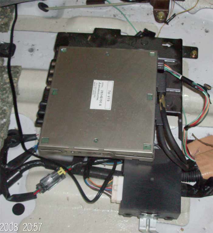

SXD Опубликовано 5 мая, 2007 Жалоба Опубликовано 5 мая, 2007 подскажите, а как можно проверить работоспособность брелка на закрытие дверей...батарейку поменял,кнопки нажимал,а результата ни какого...может кто знает где стоит от него приемник...? Цитата
Hunter.ru Опубликовано 6 мая, 2007 Жалоба Опубликовано 6 мая, 2007 у меня под водительской сидушкой спереди. от него идет жгут проводов под панель справа и провод-антена в рамке (под уплотнителем) проема правой двери. Цитата
SXD Опубликовано 7 мая, 2007 Жалоба Опубликовано 7 мая, 2007 Hunter.ru, спасибо надо будет глянуть... Цитата
Voch Опубликовано 17 июня, 2008 Жалоба Опубликовано 17 июня, 2008 у меня под водительской сидушкой спереди. от него идет жгут проводов под панель справа и провод-антена в рамке (под уплотнителем) проема правой двери. У меня под водительским сиденьем было только это. Ну вот большая коробка это от навигации, наверно маленькая чёрная. Hunter.ru это она? Цитата
Voch Опубликовано 17 июня, 2008 Жалоба Опубликовано 17 июня, 2008 ага, вроде она... Благодарю. А то я не мог понять к чему эта коробка относилась, думал что к АБС. Цитата
