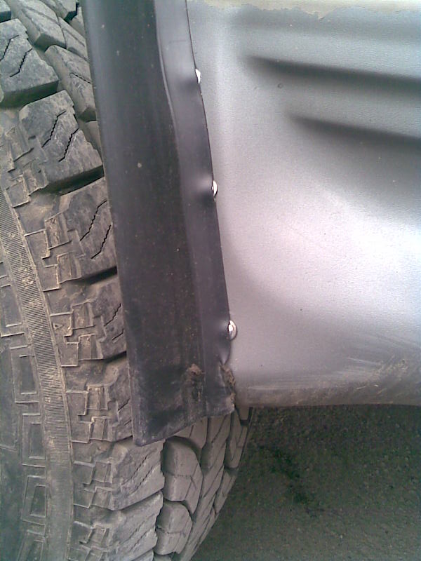

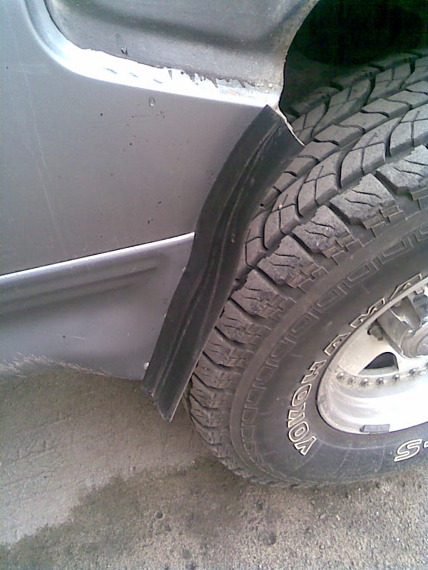

Руслан, я не знаю что там у тебя за покатухи,но что у тебя что у меня они крепятся саморезами через пластинки которые идут в комплекте с резинками и вырвутся они одинаково :-)

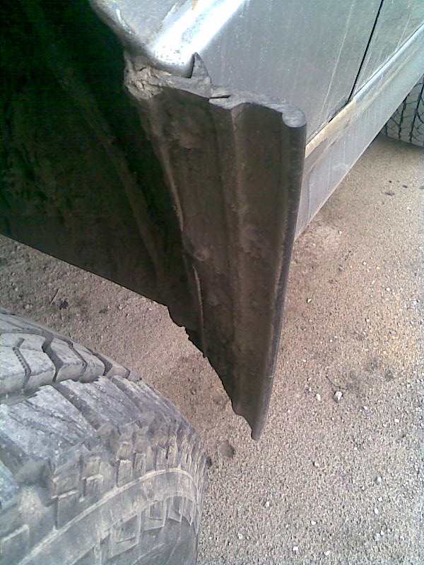

Вот задняя часть,если ты не понял,тут проще не бывает
ну у кого как :-)
вообше у меня срезанно, с зади 3см., с переди двери 1,5см., плюс передняя подножка 3см.

vovan1703, Не в обиду, но на первом фото видно неточное крепление. Очень большая щель между фендером крыла и фендыром двери. А так вариант тоже не плохой. У меня кстати такая же резина стоит достаточно универсальная. Но вот крепление я бы наверно всетаки преварил полуавтоматом. С учетом вибраций сварка все же понадежнее саморезов.
Мечтатель,Ты меня извини,но я не понимаю,откуда и какая может быть вибрация,что бы саморезы отвернулись или отвалились.Может чего с машиной? Щель можно сделать любую,какая нравится :-) .НЕ пойму какое крепление не точное?
