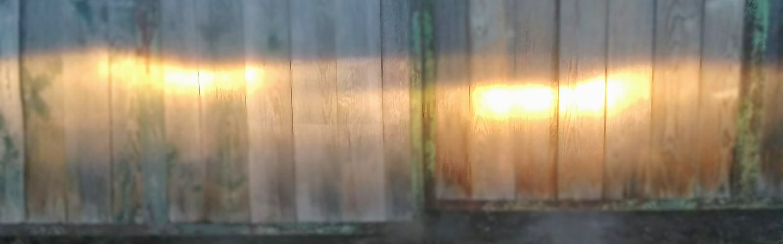

вот засветка моих фар на стене, примерно с 5 метров
http://delicaclub.ru.users.photofile.ru/photo/delicaclub.ru/200642579/xlarge/208822795.jpg
