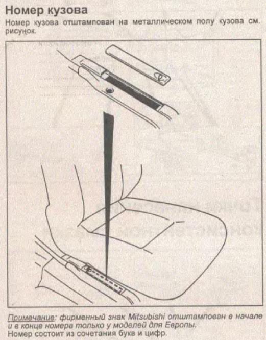

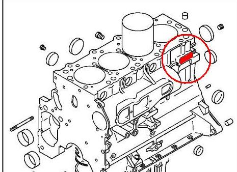

katu Опубликовано 9 сентября, 2010 Жалоба Опубликовано 9 сентября, 2010 (изменено) Всем привет! Недавно купил делику P35W , завтра еду ставит ее на учет. где номера двигателя и кузова? беглый осмотр результатов не дал Изменено 9 сентября, 2010 пользователем katu Цитата
White679 Опубликовано 9 сентября, 2010 Жалоба Опубликовано 9 сентября, 2010 (изменено) номер кузова под пластмассовой крышечкой на правой арке, в ногах водителя(для делики) под ковриком дублирующая табличка, номер двигателя на вертикальной поверхности вверху блока с левой стороны в районе 4го цилиндра, короче смотри выше стартера офф: вопрос не по теме, переместите в раздел эль300. Изменено 9 сентября, 2010 пользователем White679 Цитата

oka859 Опубликовано 10 сентября, 2010 Жалоба Опубликовано 10 сентября, 2010 номер двига обычно еще трубки щупа прикрывают,т.е. они трядом прикручены Цитата

White679 Опубликовано 15 сентября, 2010 Жалоба Опубликовано 15 сентября, 2010 а кто знает где находятся номер кузова и рамы(если он есть) на делике-кубике L037G с 82 по 86 года выпуска? Цитата
