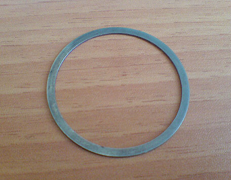

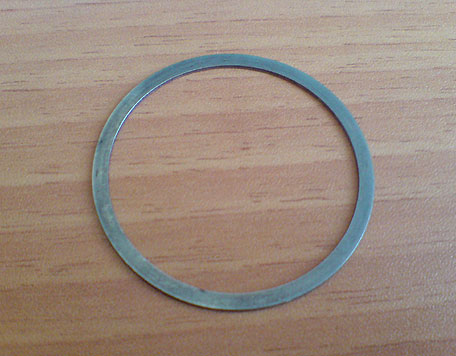

vol Опубликовано 28 февраля, 2009 Жалоба Опубликовано 28 февраля, 2009 Съездил я седня в сервис к приятелю, подвеска вся в норме: ни люфтов, ничего... Грешил я еще на линки, но они оказались нормальными, вообще подвеска произвела на мастеров впечатление неубиваемости... Зато обнаружился люфт левого привода, ну как обычно из-за шайбы регулировочной... Правый привод-без люфта. Мне как-раз на левой ступице шпильку меняли, еще в ноябре.Короче сняли колпачек ступицы- шайба на месте , тока тонюсенькая слишком(0,5мм). Поехал я искать шайбу и сразу нашел у офф.дилеров ММС (подарили). Новая оказалась толще в два раза (1мм). Поставил - люфт ушел..и стук от привода тоже (стучало иногда) но щелчки остались. Может и подшипник, но странные каки-то щелчки,непостоянные - то есть, то не слышу их. Может это с суппортами как-то связано, хз короче, поезжу пока так, если подшипник то звук постоянный будет...От чего подшипник может накрыться, если люфт привода небольшой был, да и стукал он редко по ступице, пыльник (сальник) его тоже целый, вроде? Вот фото старой шайбы, ориг. номер MB 241229 наружный диаметр 35мм, внутренний 31, толщина новой 1мм, сталь. Стоит такая же на Паджеро 2, Паджеро Спорт, L200. Может кому пригодится. А что, наши таких шайб не выпускают? ПЫС:Polkan, ты когда подшипники менял, какие ставил (производитель)? У тебя подшипник все время звук издавал (щелкал, хрустел) или периодически? Цитата
vol Опубликовано 2 марта, 2009 Жалоба Опубликовано 2 марта, 2009 Задался я таким вопросом: Откуда люфт берется осевой в приводах? Шайбы то регулировочные не изнашиваются, вроде. Тогда что? Т.е. стояла у меня шайба раньше 0,5мм-люфт был (откуда он появился со временем?), щас поставил 1мм-люфта нет (рукой не прощупывается). Насколько важен этот зазор 0,4-0,7мм? Если его нет, или меньше он, тогда что? Цитата

dragon Опубликовано 2 марта, 2009 Жалоба Опубликовано 2 марта, 2009 Насколько важен этот зазор 0,4-0,7мм? Если его нет, или меньше он, тогда что? Тогда при долгой езде по трассе может вырвать стопорную шайбу (тепловые расширения) и раздолбать шрус. Шайбы как запчасть идут набором под одним номером (пакетик с кажись 6 шайбами разной толщины) Цитата
vol Опубликовано 2 марта, 2009 Жалоба Опубликовано 2 марта, 2009 dragon, то есть стопорное кольцо выпадет, и привод застучит сразу...Т.е. это слышно будет, по идее... Может не после долгой езды, а после частых торможений? Может там не ШРУС нагревается а ступица и расширяется, соответственно давит на шайбу с кольцом? ХЗ... Андрейка, у меня похожий "тук" есть, но я его расцениваю ни как стук а как "кряк" колодок (обычно происходит после их замены). Правда звук такой смазанный...в основном при троганье, когда ногу с тормоза убираешь или в самом конце остановки, когда машина клювом кивает...Была такая тема на многих машинах, хз как лечить. Когда диски и колодки нагреваются (после интенсивных торможений), кряк проходит, на холодной машине опять появляется. Но, возможно, у тебя другой какой-нибудь барабашка... Polkan, наверное фирма KOYO... Ты эти подшипники один раз только менял или уже не один? От чего они могут разваливатся, там нагрузки то небольше вроде...Может от грязи , если пылник его убитый. Цитата
