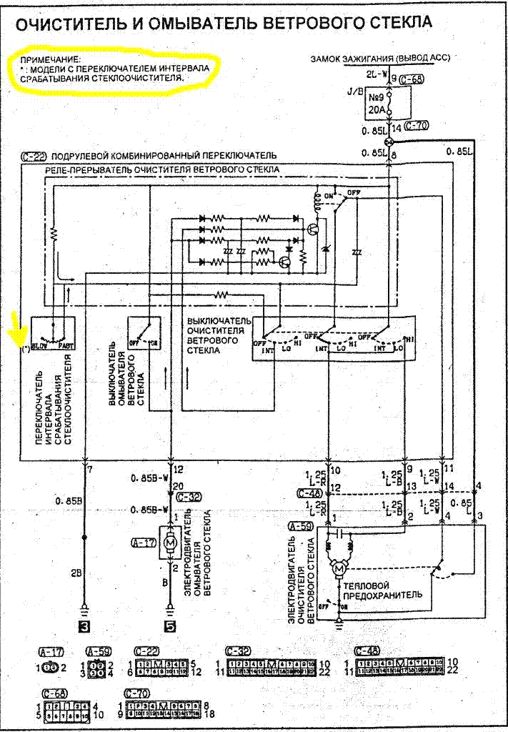

Есть желание поменять "простой" переключатель дворников на "продвинутый": с регулировкой паузы и т.д. Вопрос: кроме самого переключателя еще какие нибудь релюшки нужны или нет? Кто нибудь переставлял?
На разборках во Владивостоке никто толком ничего ответить не может, вот и возник вопрос.
И попутно в эту же тему вопрос...
А кто-нибудь пробовал ставить на праворульную машинку подрулевые переключатели от леворульной (подходят ли по креплениям и разъёмам)?
20 лет стажа довели все переключения до автоматизма, а мне постоянно приходится пересаживаться то на левый руль, то на правый.
Короче, задолбался направление поворота дворниками показывать и предупреждать встречных о засадах поливалкой на стекло. :-)
У меня переключатели от леворукой стоят, но я не сам ставил - купил такую.
После моего ДИЛЕТАНТСКОГО взгляда на схему, сложилось ощущение, что разница только в переключателе, но, по логике, должна быть ещё разница в фишке. Вот схема, покажи её электрику....
Ещё само реле может быть другим.
Нужно выдернуть свою релюшку, и посмотреть на количество контактов (есть или нет контакты на регулятор паузы)

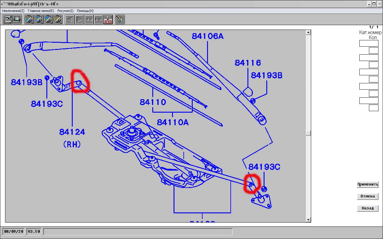

Проблема в том что на двигателе снимали головку двигатель 6G72 и снимали моторчик от дворников толи не правильно поставили кориче они теперь останавливаются не где положено а на середине стекла сами дворники пробовал ставить в другое положение результат ещё хуже может кто сталкивался с такой проблемой?
Что-то я не понял если они останавливаются в середине (крайняя нижняя точка), то где же тогда дворники останавливаются в верхней точке вообще за пределами стекла?
Я снимал привод дворников, но быстро выставил крайние положения, путём откручивания самих рычагов и перемещения их в шлицах.
Кстати когда снимаете привод дворников, для снятия впускного коллектора, то не надо откручивать рычаги дворников. Надо изнутри под капотом отсоединить тяги привода от тяг осей вращения дворников, там кулачковое соединение. В итоге при установке не надо регулировать дворники. а просто вставить кулачки на место.
Нет они двигаются по нормальной траектории проходят всё стекло и своё нижнее положение и останавливаются на середине, в шлицах я перестовлял почемуто они работали вообще на пол стекла ребус какойто
