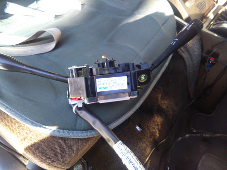

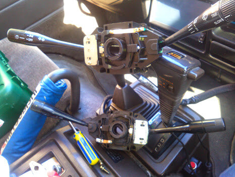

Evgeni13031978 Опубликовано 10 марта, 2015 Жалоба Поделиться Опубликовано 10 марта, 2015 Добрый день. У меня отказала пауза на дворниках. Я всё это дело снял, почистил оглядел. Залез в моторчик, всё нормально. Поставил. Не работает. Причём может иногда заработать и отказать. Лазил я по просторам интернета и наткнулся на китайскую Делику. У неё подрулевой вроде такой же. У меня P25W. Заказал цена была 1500р. Приехал, поглядел всё так же только на леворульную. Валялся он у меня месяца 3 (считал что разъёмы разные). На днях достал в очередной раз посмотреть сопоставить с оригиналом. Разъём один в один. Подсоединяю и о чудо появилась пауза. Итог разъём один и тот же, функции работают все, установка один в один. Спорный минус всё с другой стороны, но у меня рабочая леворульная путаться буду меньше. Брал тут http://item.taobao.c...&id=36496963905 Цитата Ссылка на комментарий Поделиться на другие сайты Поделиться
