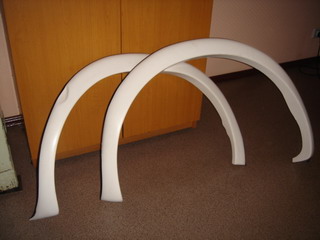

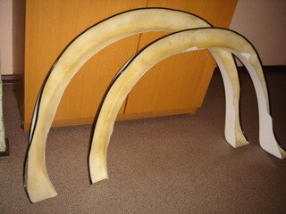

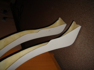

automax Опубликовано 13 марта, 2009 Жалоба Опубликовано 13 марта, 2009 Качество нормальное, на вид , ставить не буду, т.к. подрезали переднее крыло (заднюю часть) и обрезали бампер см.на 20, поэтому пришлось бы резать и фендера. Мастерам показывал, говорят поставить можно без проблем, но подгонять по кузову всё равно придётся. Так же не понравились уплотнения (жёсткие),желательно поставить резиновые...Попробую прикрепить фотки...Если ещё что интересно, не стесняйтесь... Цитата

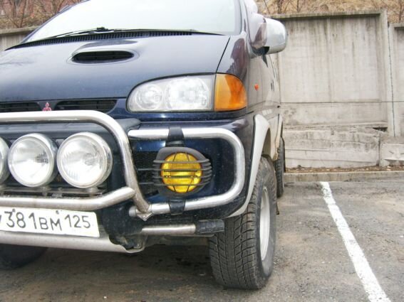

alborod Опубликовано 27 апреля, 2009 Жалоба Опубликовано 27 апреля, 2009 Butik, вот фотки фендеров. Извиняюсь, что машинка не совсем чистая. Ежели что, звони 89147927403 Вот с другого ракурса Цитата

alborod Опубликовано 28 апреля, 2009 Жалоба Опубликовано 28 апреля, 2009 (изменено) Сверху фендеров никакого крепежа нет и быть не должно. У меня крепятся снизу на штатный крепеж брызговиков плюс пара саморезов один вверху другой на противоположной стороне от брызговика. Держатся замечательно, а если зацепишся обо что нибудь, то скорее пластик сломается. Так что смысла излишне дырявить крыло нет. Насчет отличия дубликата от оригинала, все зависит от опыта и желания мастера. В моем случае гарантирую, что отличия от японских не будет. Изменено 28 апреля, 2009 пользователем alborod Цитата

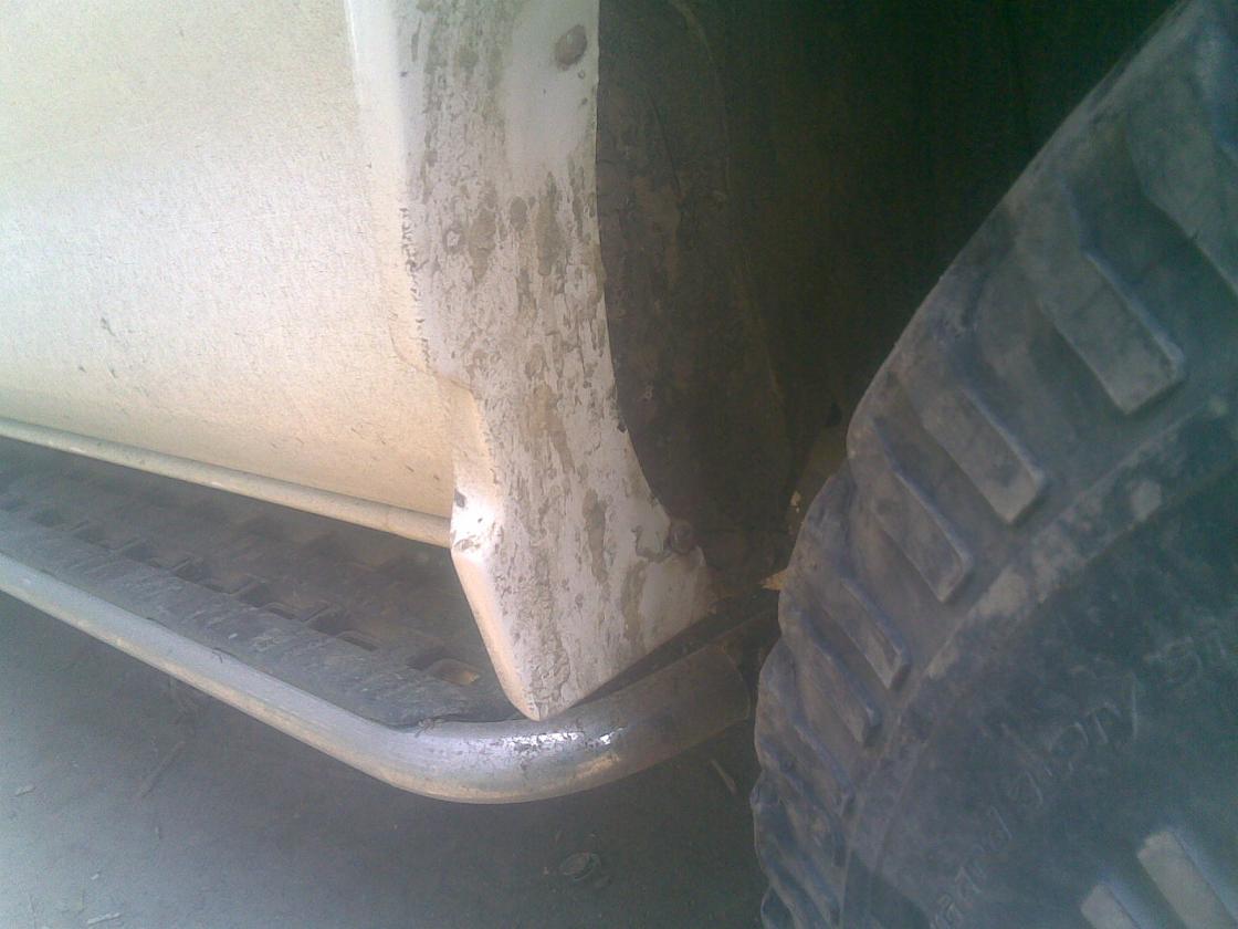

Sky Опубликовано 28 апреля, 2009 Жалоба Опубликовано 28 апреля, 2009 hharn, вот пару фоток, но как я и говорил толком ничего не понятно. Ну а это общий вид, как видишь сверху нет никаких креплений. Ну кроме этих ещё по кругу по 2 или 3 самореза вкрученно. Цитата
