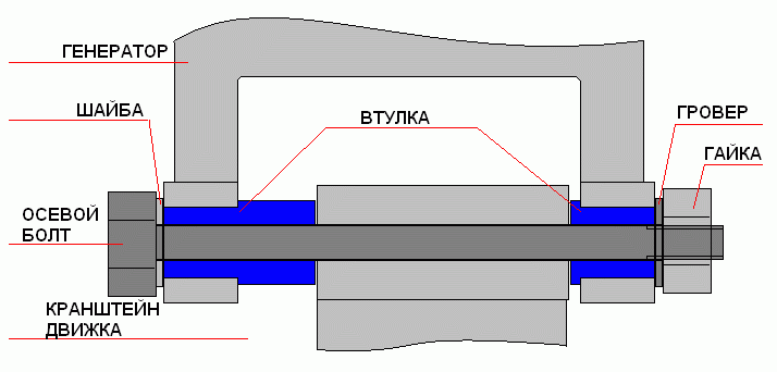

Garre_kiv Опубликовано 19 сентября, 2010 Жалоба Опубликовано 19 сентября, 2010 Знакомому делали, рисунок как делалось в понедельник скину. Цитата

Garre_kiv Опубликовано 19 сентября, 2010 Жалоба Опубликовано 19 сентября, 2010 Вот пробую рисунок приляпать. Надеюсь что, где, зачем и как понятно, вот так восстанавливали знакомому на европейке. Это не совсем то что у тебя, но принцип восстановления примерно такой же. Цитата

Garre_kiv Опубликовано 20 сентября, 2010 Жалоба Опубликовано 20 сентября, 2010 Можеш сфотать что к чему, мне почемуто кажется что лучьше найти развертку нужного диаметра и вручьную окуратненько выравнять отверстие в отливе и также в ушах генератора, а уж потом использовать болт-ось большего диаметра. Цитата
