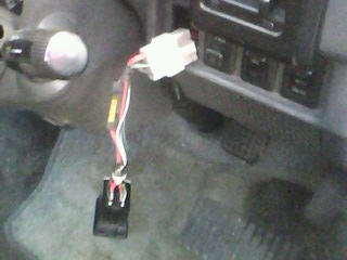

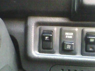

Вопрос к Astronax,не мог бы сфотать свою клавишу ПТФ,по возможности вместе с разъёмом.Заранее благодарен!
Slk 79 такие вопросы лучше в личку кидать, а то я в эту ветку не лазил сто лет, сфоткаю и выложу не проблема. :hooligan:
post-9121-1287392790,63_thumb.jpg post-9121-1287392796,13_thumb.jpg post-9121-1287392800,08_thumb.jpg
Как и обещал

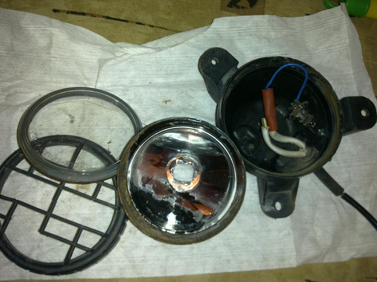

3. Своя туманка в таком виде. Не проблема посадить на герметик, но все равно умрет уже скоро. Мож кто посоветует Хороший герметик, краску для отражателя?
Спасибо!
@mikka, На алибабе покупал по предоплате. Доставка авиапочтой в течение 20-30 дней. Трекномер выдают на следущий день.
Мож кто посоветует Хороший герметик, краску для отражателя? Спасибо!
Когда себе восстанавливал противотуманные фары то стекла клеил вот на такой герметик/клей http://topwill.ru/published/publicdata/TOPWILL9SHOP/attachments/SC/products_pictures/DD6705_85g_enl.jpg. А вот по части отражателя это сложно краски ни помогут
