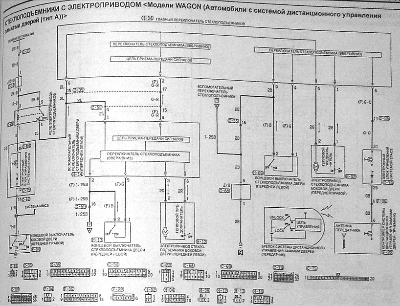

vol Опубликовано 30 сентября, 2010 Жалоба Поделиться Опубликовано 30 сентября, 2010 В связи с этой темой седня купил батарейку в брелок ключа (давно забыл про него и не пользовался). Стеклоподъемники работают! Не важно когда зажигание было выключено! Нажимаешь на запирание второй раз и удерживаешь - стекла поднимаются синхронно (не по очереди), еще раз нажал - останавливаются. Аналогично с открыванием, только кнопка отпирания. Конечно это не автоматический доводчик.... Из этого можно сделать вывод, что сигнал на стеклоподъемники (оба) идет с общего блока. Вот в его управление и надо врезаться одним каналом от доводчика. Или использовать доп. канал на сигналке (если есть), тогда доводчик и не нужен получается. Подключить этот доп. канал на запирание в общий блок. Штатную эл. схему управления стеклоподъемниками из книги, если нужна, могу скинуть вечером. ПЫС: Если не эта тема, я и незнал бы что стеклоподъемниками можно управлять дистанционно с брелока ключа (у кого он есть, конечно) . Мелочь а приятно! Цитата Ссылка на комментарий Поделиться на другие сайты Поделиться

vol Опубликовано 30 сентября, 2010 Жалоба Поделиться Опубликовано 30 сентября, 2010 (изменено) Sneik, номер кузова скинь, посмотрю точно есть ETACS или нет. Штатная схема из книги, с системой ETACS: Изменено 30 сентября, 2010 пользователем vol Цитата Ссылка на комментарий Поделиться на другие сайты Поделиться
