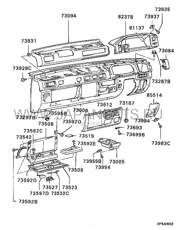

Сначала открутить центральную консоль 3 самореза снизу(предварительно вытащив пепельничу и ручки управления печкой ), после чего открутить крепёж магнитолы 6 винтов, после чего можно отковыривать магнитолу :blush:
:unsure: лично у меня все получилось выковорить через перчаточный ящик (бардачок), предварительно сняв его конечно же.
Zakhar а как тебе удалось открутить винты крепления через перчаточный ящщук ? Шаман ? :blink: Они же спереди расположены и зазора там нет практически.
