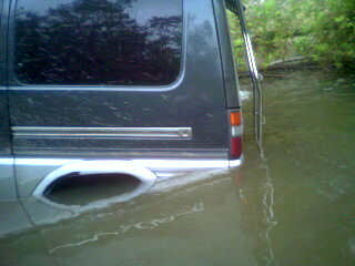

Дир Опубликовано 6 июля, 2005 Жалоба Опубликовано 6 июля, 2005 Ездил давеча из Владивостока в Чугуевку, растояние туда и обратно порядка 670 км, ушло литров 75 соляры, с учетом того, что практически половину пути шел по сильному дождю, т.е. получается в р-не 11 л. на 100 км, средняя скорость 70-80 км., думаю для булочки нормально, плюс брал водные преграды в понедельник в городе, у нас тут попа полная была! Мужики шнорхель в некоторах местах помог, мама не горюй, народ смотря как я лужи брал, слюной давился, так что, Фореве респект за идею!! Жену утром во вторник на работу вез (Форева ты знаешь под мостом на Фадейке) пробка - пипец полный, все по пешеходному едут, так как по доргоге глубина примерно 1-1,5 метра, но зато чисто, и тут я со шнорхелем по зеленой, видели бы вы глаза водил остальных, особенно утопленников, которые решились там проехать и стояли поодаль, видимо хлебанув в дизель не подетски (сочуствую парням), так что считаю не зря потраченные деньги на енту преблуду! Цитата
Никан Опубликовано 7 июля, 2005 Жалоба Опубликовано 7 июля, 2005 Дир так как по доргоге глубина примерно 1-1,5 метра, но зато чисто, и тут я со шнорхелем по зеленой какой протяженности были твои проезды в брод с глубиной 1-1,5 метра, и передом или задом ты их проезжал? в салон вода попала? 1,5 метра это по дворники только вода, плюс при движении передом, еще в нахлест должна идти... Цитата
Дир Опубликовано 7 июля, 2005 Автор Жалоба Опубликовано 7 июля, 2005 Никан Метр точно был глубины, передком потихоньку прошел метров 6, но максимум глубины был длиной 2-3 метра, вода в салон не попала, но в машине щас сыро. Цитата
Никан Опубликовано 7 июля, 2005 Жалоба Опубликовано 7 июля, 2005 Дир это я говорю не потому что не поверил, а просто у меня опыта преодоления бродов много, но лишнего не бывает т.к. у тебя шнорхель тебе почти без разницы каким передом брод преодолевать PS. модераторы, можно часть темы в отдельную ветку выносит, а то не по теме много постов тут уже из-за меня , а тема бродов щас особо актуальна будет после ЧП во Владике, утопленики будут искать теорию... могу и ссылочки покидать на статьи по подготовке машин к бродам, и что делать после утопления Цитата
