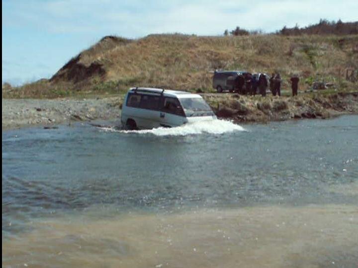

vitaly Опубликовано 29 мая, 2007 Жалоба Опубликовано 29 мая, 2007 Вот Юра просил залить видео предоление речки. http://slil.ru/24431907 9Mb http://ifolder.ru/2167649 зеркало. Цитата

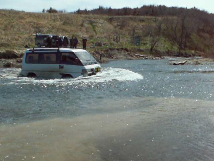

Девяткин Опубликовано 29 мая, 2007 Жалоба Опубликовано 29 мая, 2007 Вот Юра просил залить видео предоление речки.http://slil.ru/24431907 9Mb http://ifolder.ru/2167649 зеркало. Скачал убил 18 метров а в итоге получил два одинаковых клипа где кирпич штурмует речку а вот обещенного как булка штурмует так и не увидел обидно да! Цитата

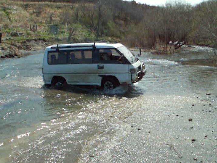

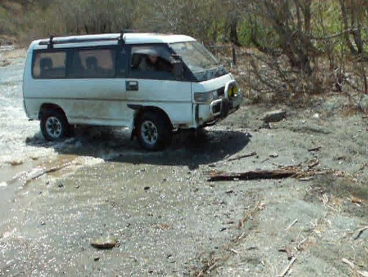

Юра Опубликовано 29 мая, 2007 Жалоба Опубликовано 29 мая, 2007 vitaly так сделал что бы если у кого сайт не пойдёт то с другого пробовать. Второе видео как моя делика переезжает речку http://slil.ru/24437523 13 мег. Цитата

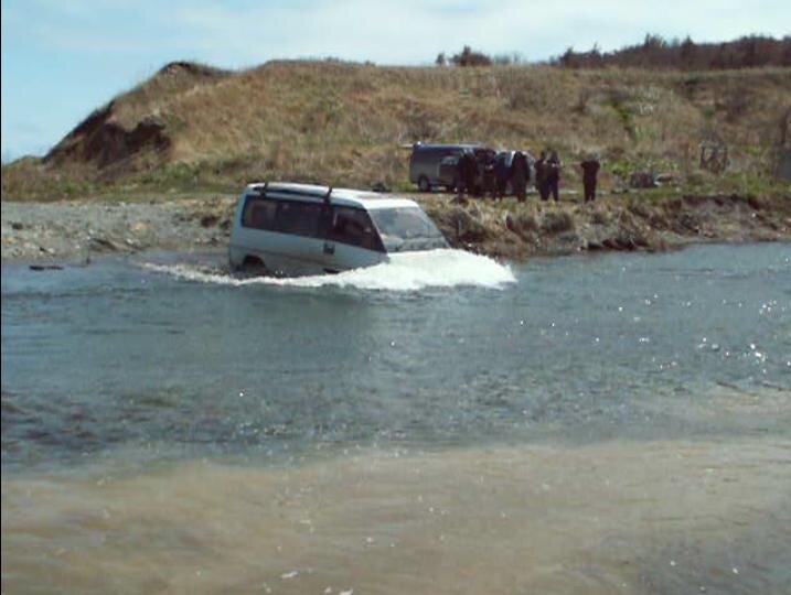

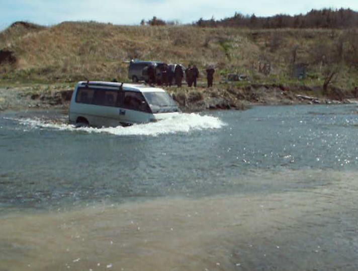

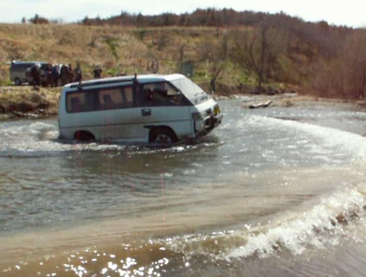

Гость Paganell Опубликовано 31 мая, 2007 Жалоба Опубликовано 31 мая, 2007 Вот. Еле еле победил я это видео! Смотрите кто качнуть не может! Имхо. Если бы встал по стредине гидроудар бы словил ФАКТ! Цитата

LeoLex Опубликовано 31 мая, 2007 Жалоба Опубликовано 31 мая, 2007 Paganel привет! На фото не очень видно,шнорхель есть или нема его там?? Цитата
Гость Paganell Опубликовано 31 мая, 2007 Жалоба Опубликовано 31 мая, 2007 Канешна нет! Иначе я про гидроудар и не стал бы писать..... Цитата
LeoLex Опубликовано 31 мая, 2007 Жалоба Опубликовано 31 мая, 2007 Опачьки,пардон не разобрался! Цитата
