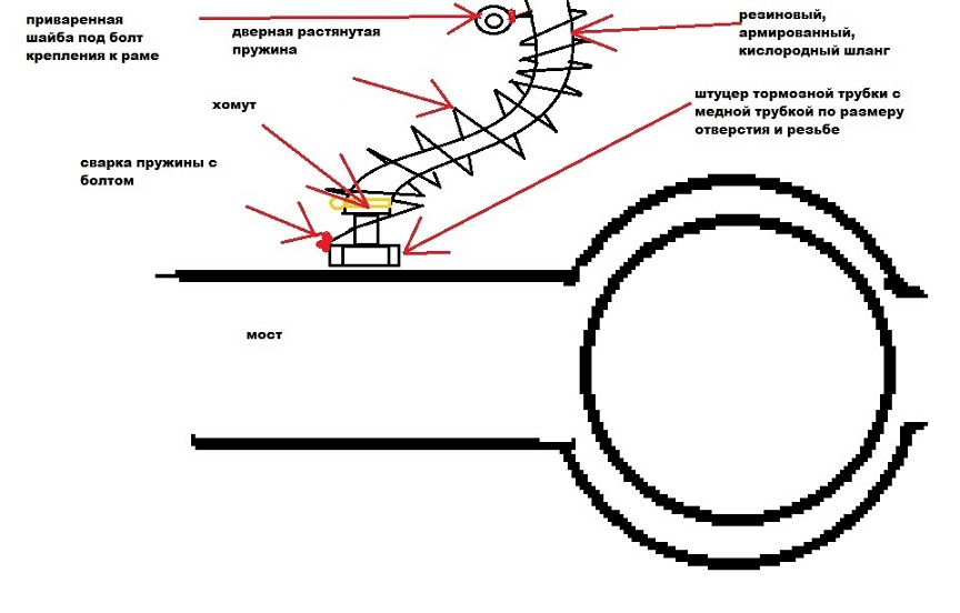

kidzin Опубликовано 12 декабря, 2012 Жалоба Опубликовано 12 декабря, 2012 я вот так для сапуна моста на УАЗике делал Цитата

'SSS' Опубликовано 9 июня, 2013 Жалоба Опубликовано 9 июня, 2013 Че то тема завяла. Я так понял, что основной смысл удалить "нипель" из сапуна и при помощи трубок вывести их как можно выше. Чтобы воздух ходил взад-вперед с агрегатов. Тогда и через сальники вода не будет поступать при резком охлаждении. Цитата
