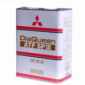

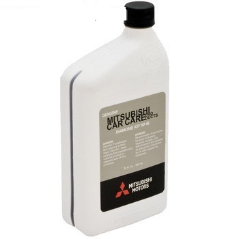

D-mitriy Опубликовано 9 февраля, 2013 Жалоба Опубликовано 9 февраля, 2013 (изменено) Вопрос к тем, кто обладает акпп V4A51 и менял в ней жидкость. есть две жижи ММС, на обоих указано SP-III, обе якобы оригинал, одна в жести, другая в пластике, производитель Idemitsu Kosan Со и третью предлагают в сервисе Mitatsu, якобы как универсальную ( в бочке, фото не привожу) что выбрать и какие отзывы об использовании, если они имеются? короче кто что залил и как оно при этом живет! Зы: склоняюсь к той что с черной лэйбой по причине более приемлимой цены, однако очень хочется выслушать мнения. Изменено 9 февраля, 2013 пользователем D-mitriy Цитата

paul-irkut Опубликовано 9 февраля, 2013 Жалоба Опубликовано 9 февраля, 2013 (изменено) @D-mitriy, Я заливал и такую как на фото - в 4 л банке. Это года 4 назад было. А весной менял полностью - сначала набрал литрушек как на первом фото. а оптом предложили вот это по более приемлемой цене - я взял его и залил))) 20л. канистра трансмиссионного масла АКПП BP AUTRAN MM SP-III. С уважением, Павел. Изменено 9 февраля, 2013 пользователем paul-irkut Цитата
эдд Опубликовано 9 февраля, 2013 Жалоба Опубликовано 9 февраля, 2013 D-mitriy где-то я выкладывал хим состав этих банок . одинаковые абсолютно. Цитата
