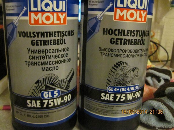

Frits_ Опубликовано 18 февраля, 2014 Жалоба Опубликовано 18 февраля, 2014 (изменено) Сегодня была экспедиция в фирменный магазин Ликви Молли. Вообще ехал туда купить масло для движка. Бесплатно поменяли. На сайте у них в подборе написано объём : Oбъём 4,9 литр : Объем фильтра: 0,7 литр В итоге продали мне 6 литров. Литрусик начатый на доливку остался... Сколько в движку запихали не знаю, но уровень на мах е. Посчитал денег и закупился у них на 10 000 рублей, чтобы получить скидку в 10% на продукцию. На масле для раздатки написано GL 4 + (GL4/GL5) Вообще появился такой вопрос, не дороговато ли 2600 за 5 литров масла? А фильтр вообще в 500 рублей обошёлся... Вы почём берёте такие масла в раздатку и редукторы? Изменено 18 февраля, 2014 пользователем Frits_ Цитата

Риддер Опубликовано 5 марта, 2014 Жалоба Опубликовано 5 марта, 2014 С машиной была "инструкция по эксплуатации" японская. Машина 2002г.в., т.е. рестайл. Картинка оттуда. Хочу заменить трансмиссионое масло в мостах и раздатке. В таблице написано: раздатка 75W/85W GL-4 2,5л мосты 80W-90 GL-5 0,9л+2,6л = 3,5л Есть вопрос: т.е. в раздатку не рекомендуется лить GL-5? А если на банке написано GL4/GL5? По вязкости хочу залить одинаковое везде 75W-90. Я так понимаю, это от условий эксплуатации зависит. Привет!!!А сколько надо тормозной жидкости чтоб поменять её всю? Цитата
