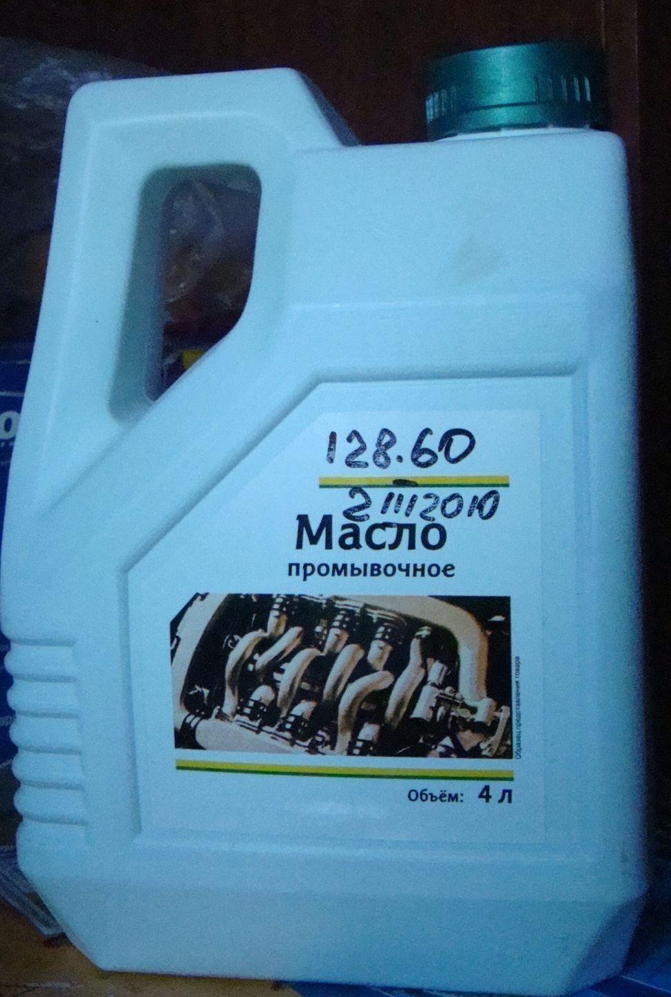

KlimCD Опубликовано 8 апреля, 2014 Жалоба Опубликовано 8 апреля, 2014 Erik Из личного опыта: оставил как-то канистру промывочного Спектрол в неотапливаемом гараже у тестя. Морозы у нас, сам понимаешь, никакие. Ну, пусть до минус 20 ночью тогда опускалось. И то - вряд ли. Спектрол превратился в кусок льда. Выбросил его ... Постоянно пользуюсь промывочным маслом из АШАНа: дёшево и .... Нормально, короче. 10 минут на холостых потарахтит и сливаю. Моет хорошо. Цитата

KlimCD Опубликовано 8 апреля, 2014 Жалоба Опубликовано 8 апреля, 2014 Erik К самому продукту - никаких претензий. Всё весьма достойно. Нормальная щёлочность, хорошие моющие и диспергирующие свойства. Это эксперты "ЗаРулём" выяснили. Но есть ощущение, что 150-180 рубликов переплачиваешь исключительно за "бренд". С этим фактом можно было бы и смириться, будь это долгоиграющий продукт, типа моторного масла. А так? 10 - 20 минут и в помойку... Цитата

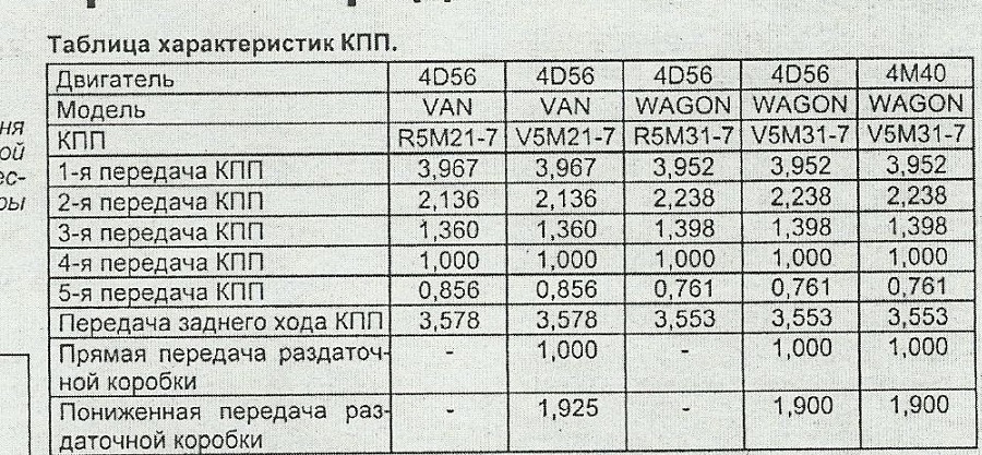

Акакий Опубликовано 7 апреля, 2015 Жалоба Опубликовано 7 апреля, 2015 Подскажите а сколько масла надо в МКПП на 4м40 Модели коробок а вот скан по обьему в мануале похоже опечатка. Цитата
vol Опубликовано 7 апреля, 2015 Автор Жалоба Опубликовано 7 апреля, 2015 @Акакий, да опечатались походу! Второя строчка 31 коробка, где 3.7. По японскому мануалу ( который я в начале темы выложил) 3,3л в МКПП. Так что бери 4л, не ошибешься! Цитата
