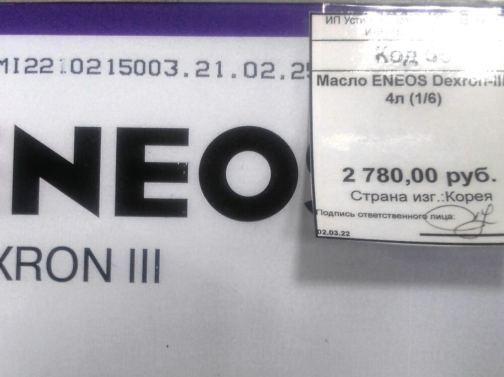

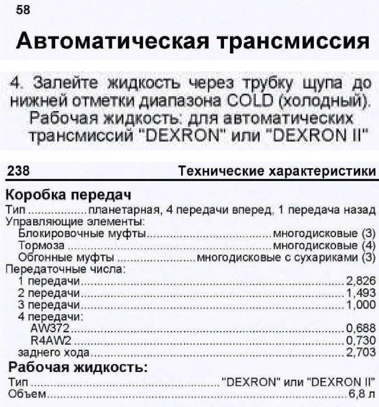

Беръ Опубликовано 2 июня, 2022 Жалоба Опубликовано 2 июня, 2022 (изменено) Всем Привет! Хочу поменять жидкость в АКПП Кирпича, но чё-то весь в растрёпанных чувствах... Что лить - хз, т.к. куча разносторонней информации. Вот шильдик из-под... Год выпуска АМ - Октябрь 1996 г. Менялась ли ранее тяпка - понятия не имею Легионовский букварь выдаёт следующее: Т.е. в букваре прописан DEXRON II, а местечковые кирпичеводы кричат про ATF SP2. Но чего-то я склоняюсь всё же к DEXRON. Вот только второй или третий - хз. Надыбал ENEOS, есть и 2-й и 3-й : Кто что думает по ентому вопросу, есть у кого-нибудь опыт и какой? PS: И насколько верна инфа о том, что: "Отличие Дексрон 3 от предыдущих модификаций Dexron 2E - в меньшей вязкости при отрицательных температурах, и в модифицированных «фрикционных качествах», позволяющей фрикционам включаться с проскальзыванием". Изменено 2 июня, 2022 пользователем Беръ Цитата
vol Опубликовано 3 июня, 2022 Автор Жалоба Опубликовано 3 июня, 2022 Беръ, ну зачем эксперименты?! v4aw2-Dia Queen ATF SP, минералка (не найдешь) или Dexron II, объем 7.2л Eneos норм цена- качество. Покупаешь две по 4л и прокладку поддона оригинал. Сливаешь жижу с коробки, снимаешь поддон, промываешь сетку фильтра, ставишь поддон на новую прокладку. Заливаешь по уровню (литра 4-5, сколько войдет). Катаешься месяц, потом сливаешь без снятия поддона и заливаешь свежую сколько войдет. 2 Цитата
Беръ Опубликовано 3 июня, 2022 Жалоба Опубликовано 3 июня, 2022 1 час назад, vol сказал: Dexron II, объем 7.2л. Eneos норм... Покупаешь две по 4л Vol, букварь даёт полный объём по тяпке кирпича 6,8 л. Да это как бы и не существенно... Но фишка в том, что корейцы, *уки, в банку льют не 4, а 3,9 литра. Неоднократно проверено на моторном Eneos С этим как бы понятно. Тут в другом вопрос... Есть ли смысл мыть систему, с учётом того, что я понятия не имею что за жидкость туда залил старый хозяин. Цитата
