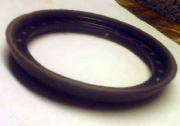

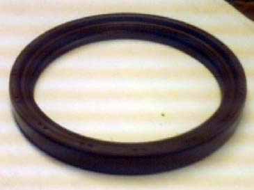

saveliy Опубликовано 18 ноября, 2010 Автор Жалоба Опубликовано 18 ноября, 2010 Отвечаю по порядку. 1. Сальник оригинал, но есть подозрение, что для более позднего двигла. Вот старый и новый сальники: Старый: Новый: Как видно, у старого есть упорная юбка, которой он упирается в сальниковую крышку. У нового такой юбки нет. Хотя их диаметры одинаковые, толщина нового сальника=толщине старого без юбки. С внутренней стороны сальниковой крышки тоже никаких упоров нет. Но новый сальник входит очень плотно, так что вопрос остается открытым - можно его ставить или нет. Еще одно конструктивное отличие нового сальника от старого - на старом с внутренней стороны маслосъемная часть выполнена чуть по другому - есть маслосъемная юбка. На новом юбки нет, просто вся внутренняя поверхность служит маслосъемником. И на новом стоит пружинка, а на старом пружинки нет. 2. Замена устранит течь, т.к. сальник не выдавило (чего я боялся), а он тупо порвался. Маслосъемная часть изношена донельзя. Рвется уже при малейшем усилии. 3. А как без снятия коробки можно достать коренной сальник? Может я чего не знаю? Ну так просветите... Цитата
vol Опубликовано 18 ноября, 2010 Жалоба Опубликовано 18 ноября, 2010 (изменено) saveliy, может ты не тот номер заказал... Насколько я разобрался у тебя должен быть такой ME200012 ставился 1994.03.1 - 1996.02.3, вот именно он с "юбкой" http://www.az495.ru/index.php?find_oem=ME200012&cut_oem= (см. фото). А у тебя на новом какой номер? Про взаимозаменяемость ХЗ... Изменено 18 ноября, 2010 пользователем vol Цитата

saveliy Опубликовано 18 ноября, 2010 Автор Жалоба Опубликовано 18 ноября, 2010 В общем выяснил малость. Я заказал сальник образца 1998 года, в то время как у меня 1994. Рисковать с его установкой не стали. Заказал свой, образца 1994 г. Придется еще неделю ждать пока приедет заказ. А сальник потек - я уже написал, чисто механический износ и старение маслосъемной части. У него с внутренней стороны есть такая "маслоотбойная юбка", так вот она и порвалась в месте контакта с коленвалом. Да и сейчас, стоит приложить мааааалейшее усилие как она рвется. Ну и сам сальник слишком свободно болтается в своем посадочном гнезде. Буквально одним пальцем можно как вставить его, так и вытащить. Цитата
