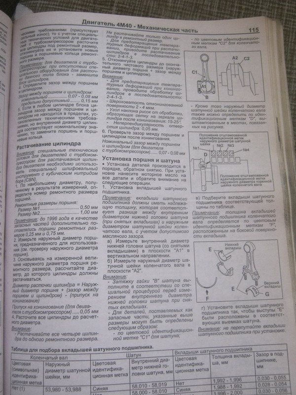

saveliy Опубликовано 13 декабря, 2012 Автор Жалоба Опубликовано 13 декабря, 2012 Решил я его точить. Но есть один вопрос. saveliy, Обработка цилиндров только нитридом бора, никакого алмаза, так что поинтересуйся у расточника, его инструментом. А то потом снова появится тема - проблема - ищу двигатель... Почему именно нитрид бора? Почему не алмаз? В чем его волшебство? Или алмаз тупо не возьмет? Был в ремонте Паджерик с 4М40, его не точили, но хон делали. Хон сделался нормально, обычной шкуркой на станке. Цитата
paul-irkut Опубликовано 13 декабря, 2012 Жалоба Опубликовано 13 декабря, 2012 (изменено) Требования изготовителя, примо изложено в букваре - для двигателей с ТК использовать CNB. http://forum.guns.ru...-m17732016.html http://ru.wikipedia....org/wiki/Эльбор http://www.omtc.ru/r...itrid_bora.html Читать чуть ниже начала)))) С уважением, Павел ПЫСЫ Ганзовская ссылка (первая) самая информативная))))- Изменено 13 декабря, 2012 пользователем paul-irkut Цитата
saveliy Опубликовано 14 декабря, 2012 Автор Жалоба Опубликовано 14 декабря, 2012 Да, почитал по первой ссылке, много интересного и нового для себя узнал. Значит, при обработке алмазом происходит его износ и, как следствие, изменение геометрии режущего зерна. Что, в свою очередь, делает обрабатываемую сталь рыхлой и хрупкой, с возможностью появления микротрещин и микросколов. Вот теперь все ясно и понятно. Навел справки, эльборовый инструмент у нас купить можно, стоимость ~2500 руб. Нормальные токаря просто обязаны иметь такой инструмент, особенно те, кто точат дизеля. А этот дизелями занимается. Но по его инструменту все таки уточню. Цитата
paul-irkut Опубликовано 14 декабря, 2012 Жалоба Опубликовано 14 декабря, 2012 Вот страница букваря - читай начало раздела. С уважением, Павел Цитата
saveliy Опубликовано 14 декабря, 2012 Автор Жалоба Опубликовано 14 декабря, 2012 Да букварь у меня есть, зачитан уже до дыр)) Цитата
