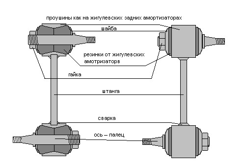

Garre_kiv Опубликовано 6 октября, 2006 Жалоба Опубликовано 6 октября, 2006 Дороги оставляют желачь лучьшего, постаянная езда по грунтовке да еще изрядно разбитой , линки особенно передние долго при такой эксплуатации не живут, покупать японские накладно, корейские тоже не дешевы и ходят мало, вот озодачился альтернативным вариантом. Вытачить проушины как на жигулевских задних амортизаторах, ось палец , взять резинки от амортизаторов (разбились заменил), сварить всю конструкцию воедино. Эскизик смотрите ниже. Интересно такая конструкция жизне способна ? Жду замечаний, предложений любое мнение важно, может кто то уже сей проблемой был озадачен и есть другой выход , тут писали что вообще убирают данный узел но это точьно не выход, даже не озвучивайте а посмотрите на фотки с перевертышами. Цитата
Yury Опубликовано 6 октября, 2006 Жалоба Опубликовано 6 октября, 2006 боюсь не пойдет повырывает. У амортизатора ось закреплена с двух сторон, а тут с одной, там нагрузка идет вер-низ, а тут еще и на кручение Цитата
Garre_kiv Опубликовано 6 октября, 2006 Автор Жалоба Опубликовано 6 октября, 2006 Yury, У амортизатора ось закреплена с двух сторон, а тут с одной, там нагрузка идет вер-низ, а тут еще и на кручение Не согласен, у задних амортизаторов на Ниве и на Жигулях да и на Делике, ось закреплена с одной стороны (правда весьма жеско) крутящиЙ момент тоже присуцтвует, может в меньшем диапазоне, но и на линках он не велик, возьмем к примеру заднюю реактивную тягу той же Нивы, структурно узел выглядит также , там есть и ударные нагрузки , кручение и поперечьное свертывание но работает и не один год и не на одной модели , следовательно жизни пригодна схема. Саленблоки тоже из резины изготовленны так там строго присуцтвуют все нагрузки , да еще резина гасит шумы весьма эфективно. Цитата
-=MAXDIE=- Опубликовано 6 октября, 2006 Жалоба Опубликовано 6 октября, 2006 А линки - это что? Стабилизаторы поперечной устойчивости? Цитата
Nemo Опубликовано 6 октября, 2006 Жалоба Опубликовано 6 октября, 2006 Дороги оставляют желачь лучьшего, постаянная езда по грунтовке да еще изрядно разбитой , линки особенно передние долго при такой эксплуатации не живут, покупать японские накладно, корейские тоже не дешевы и ходят мало, вот озодачился альтернативным вариантом. Вытачить проушины как на жигулевских задних амортизаторах, ось палец , взять резинки от амортизаторов (разбились заменил), сварить всю конструкцию воедино. Эскизик смотрите ниже. Интересно такая конструкция жизне способна ? Жду замечаний, предложений любое мнение важно, может кто то уже сей проблемой был озадачен и есть другой выход , тут писали что вообще убирают данный узел но это точьно не выход, даже не озвучивайте а посмотрите на фотки с перевертышами. Приветствую!!! Не буду пророком, да и нивовских с жигулевскими не видел и не использовал, но видимо работать должно, можно еще по кругу из проволоки усилитель поставить... ведь это не заводские и главное чтоб сварка крепко держала.... Цитата

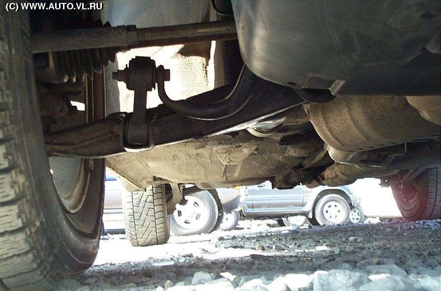

Garre_kiv Опубликовано 6 октября, 2006 Автор Жалоба Опубликовано 6 октября, 2006 Я не буду описывать что такое ЛИНК Фото с низу. Цитата
AIR Опубликовано 6 октября, 2006 Жалоба Опубликовано 6 октября, 2006 ЛИНК - стойка стабилизатора поперечной устойчивости. Одно из названий. Иногда ,, яйцами ,, и т. д. называют. С уважением. Цитата
-=MAXDIE=- Опубликовано 6 октября, 2006 Жалоба Опубликовано 6 октября, 2006 Я не буду описывать что такое ЛИНК Очень зря. Фото с низу. Для таких ламерОв, как я, надо красным кружочком обводить. :tease: P.S. Сегодня что-то произойдёт - это точно - МАКСДАЙНОЕ РАВНОДЕНСТВИЕ случилось. (Сообщений = Пользователь №) Цитата
5brat Опубликовано 6 октября, 2006 Жалоба Опубликовано 6 октября, 2006 ВСЕМ ПРИВЕТ! А если использовать старый линк убрав из него отработанный шар? Там и сварка заводская и железо, да и размер ! Цитата
Лёха® Опубликовано 6 октября, 2006 Жалоба Опубликовано 6 октября, 2006 Доброе время суток В принципе должно работать, единственное что смущает не будет ли скрипеть как на ТАЗиках :shades: Да и на ТАЗиках ход тяги немного меньше чем у нас (подвеска менее подвижна) :shades: У меня вообще сварено из двух разных линков (в размер) С уважением Алексей Цитата

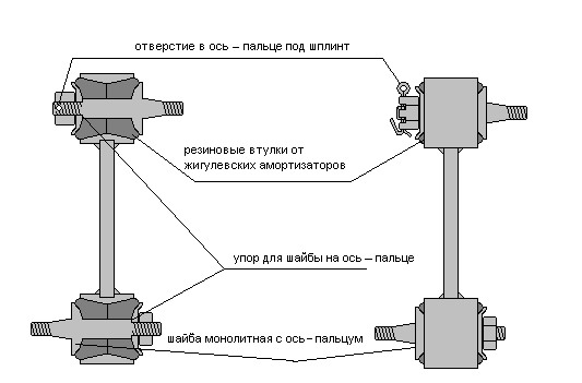

Garre_kiv Опубликовано 7 октября, 2006 Автор Жалоба Опубликовано 7 октября, 2006 Присмотревшись к линку повнимательнее и учьтя замечания в альтернативный вариант внес изменения. 1. ось-палец монолитен с шайбой, это обеспечит более плотное соприкосновение с местом крепления что увеличит жескость оного. 2. ось-палец на другом конце будет иметь выступ в который упрется зажимающяя шайба, это позволит сжимать резиновые втулки с равным усилием и при таком расположение шайб узел будет уже первоночального варианта. 3. на конце пердусмотрено отверстие под шплинт, шплинт предотвратит самопроизвольное откручивание гайки. Цитата
Andrew28 Опубликовано 7 октября, 2006 Жалоба Опубликовано 7 октября, 2006 Ну а почему бы и нет. Конструкция нормальная, почти Крузаковская :D , только там втулки поменьше . Попробуй, опишешь,что выйдет. Думаю работать будут. :: Цитата

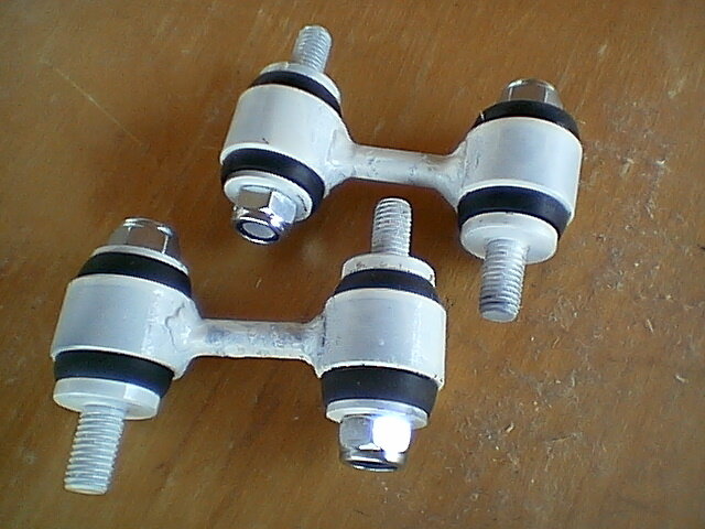

sabre Опубликовано 24 ноября, 2006 Жалоба Опубликовано 24 ноября, 2006 такой вот линк у форика Цитата

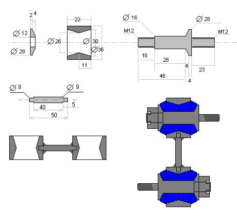

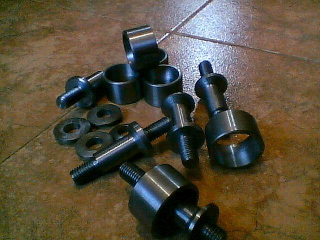

Garre_kiv Опубликовано 12 июля, 2007 Автор Жалоба Опубликовано 12 июля, 2007 Думал выложил окончательный черчеж, а оказывается нет, вот исправляю данное упущение. И фотку заготовок . 1 Цитата

vmax Опубликовано 13 июля, 2007 Жалоба Опубликовано 13 июля, 2007 я конечно дико извиняюсь, но что то мне подсказывает что на этих стоечках стабилизатора на ось( обычно болт) надевается втулка металическая которая обычно меняется вместе с резиновой втулкой, второе что то мне очень кажется что шайбы больно уж широки и при работе будут задевать за корпус стоечки издавая противный металический бряк либо скрежет , это можно проверить установив собранный девайс и нагрузить с одной а с другой вывесить колесо. это сугубо моё мнение , может и ошибаюсь, если интересно могу фото с LC 100 и 120 сделать. Цитата

Garre_kiv Опубликовано 16 сентября, 2007 Автор Жалоба Опубликовано 16 сентября, 2007 Установил самодельные линки, пока доволен , попутно внес в черчеж некоторые изменения. 1 Цитата
polkan Опубликовано 16 сентября, 2007 Жалоба Опубликовано 16 сентября, 2007 Установил самодельные линки, пока доволен , попутно внес в черчеж некоторые изменения. Класс! Есть вопросы: 1. Ушки самоточные или все же от амортов? и чьих? 2. угол 12 по месту или расчетный? 3. металл для осей (болтов) какой использован? (закалка) рацпредложение: вместо стойки меж ушками по моему надежнее будет пластина с отверстиями под ушки (и приварить их туда), усилие будет не на сварной шов, а пластина-ушко, что надежнее, опять же угол 12 проще ИМХО будет отлавливать при сварке (прихватить по месту и приварить потом в это положении. Цитата
