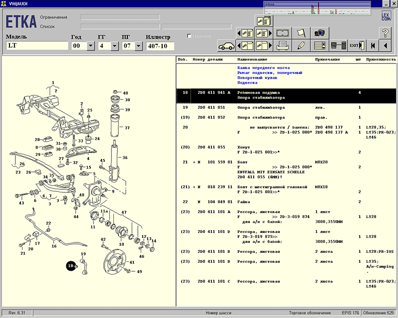

Roxer Опубликовано 22 сентября, 2007 Жалоба Опубликовано 22 сентября, 2007 Ребята, давно читаю эту тему, но вот решил ответить. Идея насчет резинок жизнеспособна на 200% Самое главное правильно рассчитать углы, иначе будет разбивать их быстро. На немцах такая байда отлично ездит. Вот например гляньте как у меня на LT это выглядит : Номер 8 это резиновая втулка, а номер 9 это линк. Ну там справа всё написано Цитата

Roxer Опубликовано 26 сентября, 2007 Жалоба Опубликовано 26 сентября, 2007 Вообщето я не про то, что линк кривой, а про углы между резиновой втулкой и тем местом куда она прикручивается. Чтоб её не жало постоянно в одну сторону... Цитата

Roxer Опубликовано 27 сентября, 2007 Жалоба Опубликовано 27 сентября, 2007 Я ПРО УГОЛ 12 ГАДУСОВ ! НА ВОТ ЭТОМ ВОТ ЧЕРТЕЖЕ Цитата
