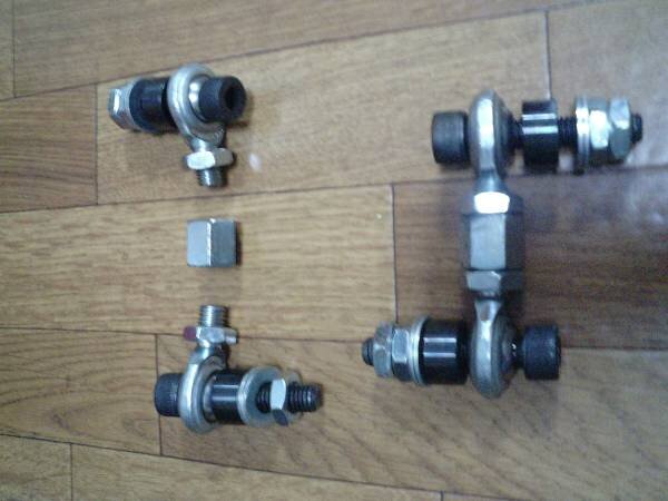

moulder Опубликовано 14 сентября, 2009 Жалоба Поделиться Опубликовано 14 сентября, 2009 Вот какие линки попадались на яхоо, ох уж эти японцы Цитата Ссылка на комментарий Поделиться на другие сайты Поделиться
Ser-Bat Опубликовано 14 сентября, 2009 Жалоба Поделиться Опубликовано 14 сентября, 2009 (изменено) Только вот для чего такие разборные линки, если для жесткого оффроада, то как минимум может обломать соеденительные шейки закручивающиеся в муфту, там резьбы от силы миллиметров 8. А может это такая реализация системы отключаемого стабилизатора? Изменено 14 сентября, 2009 пользователем Ser-Bat Цитата Ссылка на комментарий Поделиться на другие сайты Поделиться
valday Опубликовано 14 сентября, 2009 Жалоба Поделиться Опубликовано 14 сентября, 2009 Вроде в теме уже было! Цитата Ссылка на комментарий Поделиться на другие сайты Поделиться

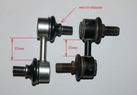

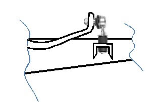

амур Опубликовано 27 мая, 2012 Жалоба Поделиться Опубликовано 27 мая, 2012 Garre_kiv вы до сих пор катаетесь на своём варианте самодельных линков? Ни каких недостатков конструкции не выявилось? У меня морда машины поднята "косыми" проставками под шаровые и установлен усиленный стаб (Zeal) и если ставлю линки (например CTR), то очень скоро стабилизатор проворачивает вниз. Если ставлю линки чуть подлиннее (не знаю, что за фирмы, вроде Корея), то после поездок по неровным грунтовкам или резких поворотов, обрывает линк (обычно ломает сам палец). (фото 1) Надоело уже деньги на эти линки тратить... Думаю по какому пути пойти: как у Вас или срезать на нижнем рычаге кронштейн крепления линка и переварить его под палец, типа как на линке заднего стаба. (фото 2,3) Т.е. сверху будет шар, а снизу резиновые втулки. Какие мнения по второму варианту, какие возможны недостатки? Цитата Ссылка на комментарий Поделиться на другие сайты Поделиться

амур Опубликовано 30 мая, 2012 Жалоба Поделиться Опубликовано 30 мая, 2012 (изменено) D-mitriy, 47мм против 35мм вроде как чересчур длинные получаются, мне кажется их ещё быстрее погнёт и поотрывает... И толщина самих пальцев на этих линках такая же как у нас или нет? Ury, и какую длину стойки делаете, когда свариваете линки? Изменено 30 мая, 2012 пользователем амур Цитата Ссылка на комментарий Поделиться на другие сайты Поделиться

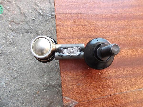

slake@altai Опубликовано 30 мая, 2012 Жалоба Поделиться Опубликовано 30 мая, 2012 (изменено) Я себе недавно сколхозил, т.к. в Горно-Алтайске ни в одном магазине не оказалось нужных линков, а стук уже до такой степени задолбал, взял волговские. Когда сваривал пыльники снимал и на фото нет одного обжима, торопился сфотать, по длине сделал на 1.5 см. длиннее родных, во внутрь при сборке напшикал силикона. Обратил внимание что на поворотах поведение машины поменялось в лучшую сторону. Изменено 30 мая, 2012 пользователем slake@altai Цитата Ссылка на комментарий Поделиться на другие сайты Поделиться
kostyan.776 Опубликовано 30 мая, 2012 Жалоба Поделиться Опубликовано 30 мая, 2012 Не плохой выход из ситуации! Цитата Ссылка на комментарий Поделиться на другие сайты Поделиться
