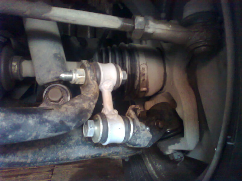

Shadow from St.Peterburg Опубликовано 31 мая, 2012 Жалоба Опубликовано 31 мая, 2012 Три дня назад заменил линки на новый полиуретан опять, ( один вырвал по глупости при диагональном вывешивании) взял линки "нет износа". Посмотрим. Не понравилась большая длинная стойки, теперь линк стоит так: Z т.е. сам стержень под углом. лифт косыми проставками. Старые линки стояли нормально.... Цитата
