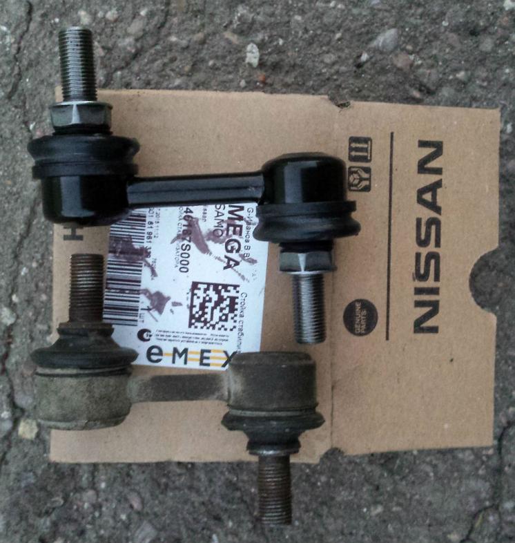

VladimirI Опубликовано 25 сентября, 2015 Жалоба Поделиться Опубликовано 25 сентября, 2015 Продублирую в профильной теме свои «пару гвоздей» по поводу передних линков для «лифтованных»: Все-таки оригинал от Hyundai (54830-4A803) хоть и немного (порядка 5-7мм), но короче булочного оригинала. По весне я опробовал альтернативу - Ниссановский оригинал 54618-7S000: Примерно на 1см длиннее! «булочного» оригинала (сравнение на последнем фото); Это не дубликат, а кондовый американский (made in USA) оригинал ; Повсеместно в наличии и, по состоянию на весну, стоит на 20-25% дешевле оригинальных корейских линков Hyundai. С весны стоит, за лето передняя подвеска разбилась, а линки живы. Посмотрим что будет дальше... 1 Цитата Ссылка на комментарий Поделиться на другие сайты Поделиться

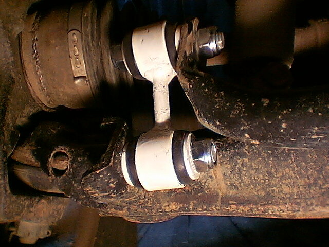

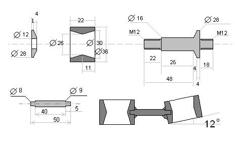

vector Опубликовано 5 июля, 2018 Жалоба Поделиться Опубликовано 5 июля, 2018 On 9/16/2007 at 6:00 AM, Garre_kiv said: Установил самодельные линки, пока доволен , попутно внес в черчеж некоторые изменения. Огромное спасибо Garre_kiv за чертежи! 3 вечера токарил/варил, вроде не зря) Несколько замечаний: 1. начитавшись про вырванную сварку сделал перемычку из квадратной профильной трубы 20мм. С размерами повозиться по-подгонять приходится конечно, зато к.м.к. меньше шансов вырвать. 2. Угол углометром 12гр выверял (до сварки правда, резал и на точиле доводил). Либо при сварке увело в сторону бОльшего угла, либо всет-таки нужно угол делать меньше. Во-первых устанавливать с таким углом невозможно без снятия передних креплений стаба, во-вторых на фото видно что угол немного больше нужного. Сейчас ориентировался бы на 8-10гр, пожалуй. Первые ощущения - "Ооо, а амортизаторы то у меня оказывается еще живы!", пропали мелкие надоедливые призвуки на кочках. Что не понравилось - какая-то излишняя упругость в руле в сторону поворота .типа излишней поворачиваемости. Возможно показалось, возможно привыкнуть немного нужно. Проехал лишь 1км от гаража. Буду проводить ходовые испытаний. Цитата Ссылка на комментарий Поделиться на другие сайты Поделиться
Garre_kiv Опубликовано 9 июля, 2018 Автор Жалоба Поделиться Опубликовано 9 июля, 2018 За угол мне писали что у кого то по замерам его вообще нет, но я измерял на своей машине и делал для неё, померь на своей и исправь чертежи для других кому может пригодится. Да ставить это еще то приключение, меня хватило на такой вариант замены и такой конструктив, может кто предложит удобнее будет хорошо, форум для этого и создавали чтобы помогать советами друг другу. Цитата Ссылка на комментарий Поделиться на другие сайты Поделиться
DIP Опубликовано 10 июля, 2018 Жалоба Поделиться Опубликовано 10 июля, 2018 11 часов назад, Garre_kiv написал: За угол мне писали что у кого то по замерам его вообще нет Угол же во время работы подвески постоянно меняется, на сколько хватит резинок? Плюс большой шанс что перемычка просто отломится со временем от переменной нагрузки на изгиб. Цитата Ссылка на комментарий Поделиться на другие сайты Поделиться
михалыч алт Опубликовано 10 июля, 2018 Жалоба Поделиться Опубликовано 10 июля, 2018 Нужно было переделать крепления к рычагу. Сделать его продольным, а не поперечным ( относительно нижнего рычага). И было-бы все нормально. 1 Цитата Ссылка на комментарий Поделиться на другие сайты Поделиться
Shadow from St.Peterburg Опубликовано 10 июля, 2018 Жалоба Поделиться Опубликовано 10 июля, 2018 Кстати да, @михалыч алт дело говорит. Тогда бы наклон был изменяемым за счет поворота на оси крепления к рычагу. Цитата Ссылка на комментарий Поделиться на другие сайты Поделиться
slake@altai Опубликовано 10 июля, 2018 Жалоба Поделиться Опубликовано 10 июля, 2018 Я вчера сидел на счёт этого думал, что бы нижний сайлент перпендикулярно рычагу сделать. Сходил к делике, она у меня была поддомкрачена, провернул монтажкой стаб, ни-фи-га, думаю только шар как в оригинале. Цитата Ссылка на комментарий Поделиться на другие сайты Поделиться
DIP Опубликовано 10 июля, 2018 Жалоба Поделиться Опубликовано 10 июля, 2018 46 минут назад, slake@altai написал: думаю только шар как в оригинале. Не зря же его туда поставили. Был бы вариант дешевле, его бы и использовали. На задних то всего один шарик. Цитата Ссылка на комментарий Поделиться на другие сайты Поделиться
DIP Опубликовано 10 июля, 2018 Жалоба Поделиться Опубликовано 10 июля, 2018 Для чего вообще этот колхоз, линки быстро умирают? Цитата Ссылка на комментарий Поделиться на другие сайты Поделиться
Shadow from St.Peterburg Опубликовано 10 июля, 2018 Жалоба Поделиться Опубликовано 10 июля, 2018 @DIP а ты лифтанись и езжай на гребенку. Цитата Ссылка на комментарий Поделиться на другие сайты Поделиться
DIP Опубликовано 10 июля, 2018 Жалоба Поделиться Опубликовано 10 июля, 2018 @Shadow from Omsk Я пока лифтоваться не собираюсь. Хотел увидеть цифры на сколько хватает оригинал и дубликат? Для лифтованых вроде тоже заменители предлагали(CTR CLN-29, 54618-7S000), только я так и не понял на сколько их хватило. Цитата Ссылка на комментарий Поделиться на другие сайты Поделиться
