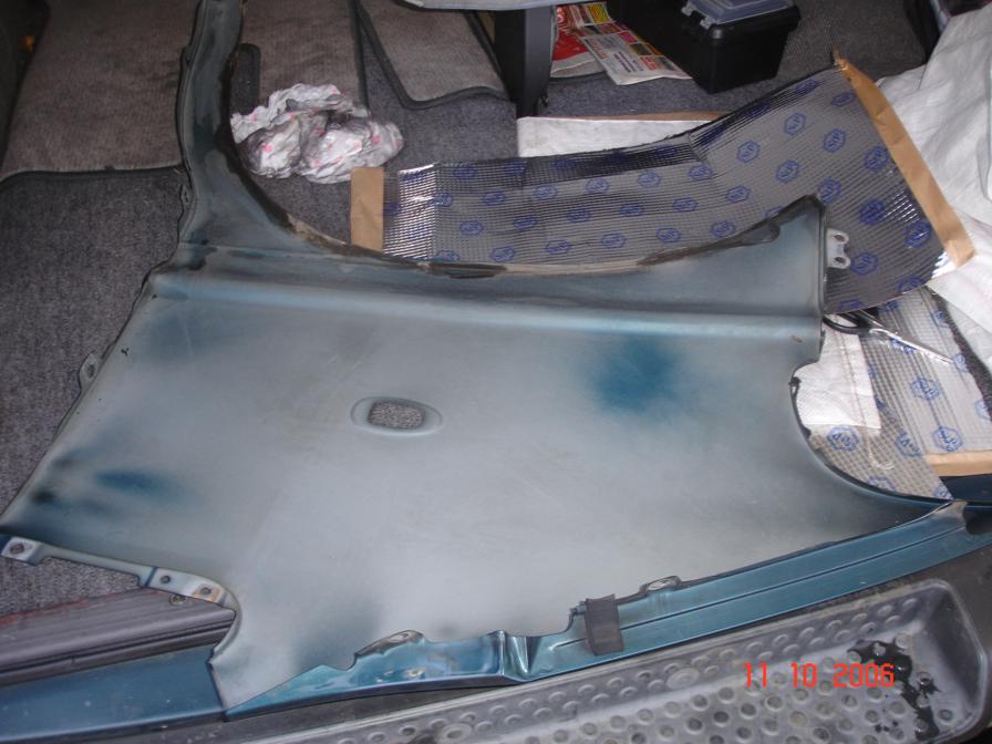

GOLOVAN Опубликовано 11 октября, 2006 Автор Жалоба Поделиться Опубликовано 11 октября, 2006 Сегодня обесшумил перднее водительское крыло. Геморрой со снятием, потому что в первый раз. Устанавливать обратно было гораздо проще. На все про все - ушло 4 часа и 0,8 листа вибропласта. Крыло - чуть толще консервной банки... Результат - замечательный! крыло до... И после... Цитата Ссылка на комментарий Поделиться на другие сайты Поделиться

GOLOVAN Опубликовано 12 октября, 2006 Автор Жалоба Поделиться Опубликовано 12 октября, 2006 Буду делать второе крыло,постараюсь сфотографировать весь процесс,а потом отпишу. Кстати Симба прав - по хорошему под крылом надо обесшумливать, но и само крыло обязательно - постучишь по нему пальцем - звенит и поет. После обесшумки - деревяшка... Цитата Ссылка на комментарий Поделиться на другие сайты Поделиться

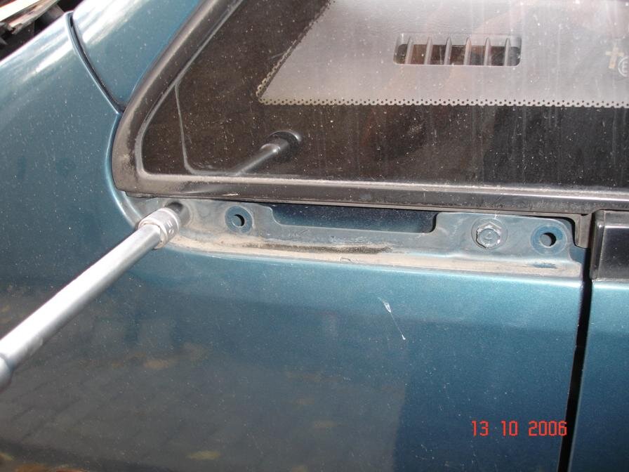

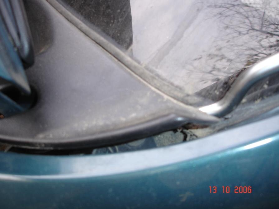

_SiMBA_ Опубликовано 12 октября, 2006 Жалоба Поделиться Опубликовано 12 октября, 2006 сейчас ходил на стоянку, глаедел... стало более мнее понятно верхний болтик можно выкрутить оттянув пластиковую накладку она на краю на обычной клипсе держиться как оказалось... все остальное мелочи... единственно, как снимается пластиковая накладка под трекгольной форточкой.... 1 Цитата Ссылка на комментарий Поделиться на другие сайты Поделиться
GOLOVAN Опубликовано 12 октября, 2006 Автор Жалоба Поделиться Опубликовано 12 октября, 2006 Эта накладка держится на двух обычных клипсах - снимается легко и непринужденно, особенно если клипсосъемником... Цитата Ссылка на комментарий Поделиться на другие сайты Поделиться

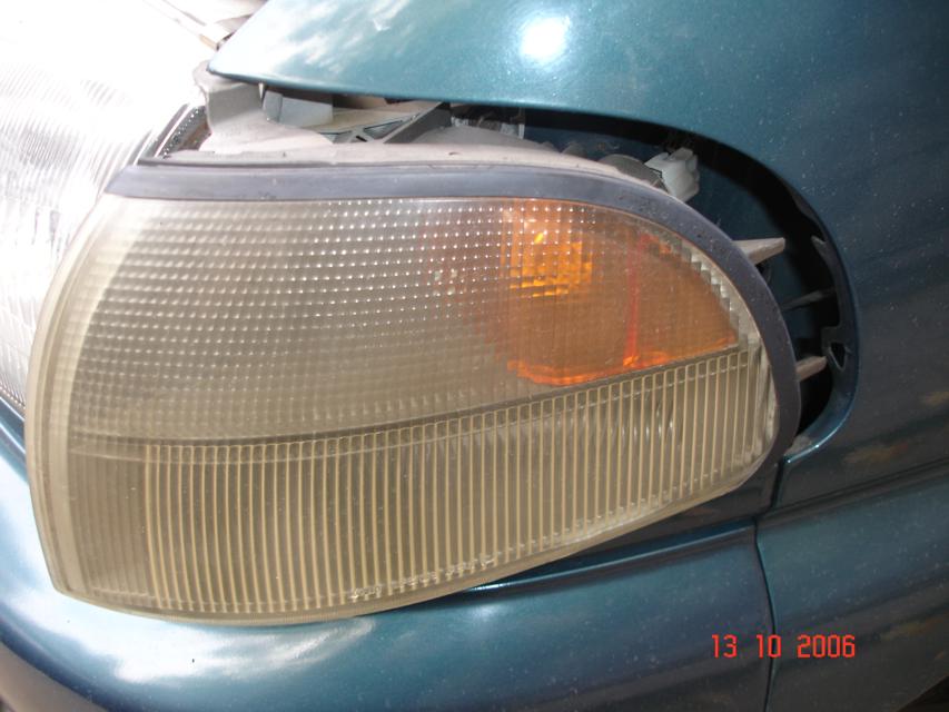

GOLOVAN Опубликовано 13 октября, 2006 Автор Жалоба Поделиться Опубликовано 13 октября, 2006 Снятие крыла. 1.Снимаем дворник накидным на 14. Поддеваем клипсосъемником плассмаску и отдираем ее. Клипса обязательно сломается - у меня сломалась на обоих крыльях. Клипса обычная, как на дверях... 3.Откручиваем винтик на повортнике. 4.Вытаскиваем поворотник на себя - легко. 5.Вынимаем лампочки из поворотника. 6.Отщелкиваем клипсу накладки на бампере. 7.Снимаем накладку под треугольным стеклом.Клипсосъемник желателен, но можно обойтись. 8.Под накладкой - два болтика. 9. Откручиваем саморезы которыми крепится нижняя защита к крылу - 2 штуки. 10. Снимаем брызговик. Кстаит колесо лучше повернуть в какую-нибудь сторону заранее. 11. Откручиваем болтик под плассмасовой накладкой под дворниками. Немножко геморойно... Плассмаску нужно отогнуть - она гибкая и не сломается. 12. Откручивае 2 болтика - легко и непринужденно... 13.Откручиваем еще 2 болтика под окошком - тоже легко... 14. Открываем дверь. На плассмавовой накладке выкручиваем два винтика. 15. откручиваем болтик возле дверной петли... 16. Отгибаем плассмаску на колесной арке ( ее хрен снимешь) и выкручиваем болтик. 17. Выкручиваем самый нижний болтик на пороге. 18. Снимаем маленький боковой поворотник.Он снимается довольно легко - выщелкивается. Главное при сборке не забыть его сразу поставить, а то я прошлый раз забыл - огорчался... 19. Очень неприятный момент выкручивания двух саморезов, которыми крыло крепится к бамперу. Огорчительность в том, что они сволочи заржавели - отсюда проблемы... 20. Отгибаем бампер и выкручиваем 2 болтика. Неудобно,но терпимо. 21. У вас получается 10 болтиков и 2 самореза. Их желательно побрызгать какой-нибудь жижей, а также дырки в которых они были. 22. На этом все.По времени у меня ушло 45 минут - это с постоянным протиранием рук,чтобы трогать фотоаппарат, курением и чесанием репы... Под крылом обнаружилась всякая грязь и бачок омывателя. Крыло было тщательно протерто водкой , обесшумлено и благополучно водворено на место. На все ушло 2.5 часа и 0.8 листа вибропласта. 2 Цитата Ссылка на комментарий Поделиться на другие сайты Поделиться
