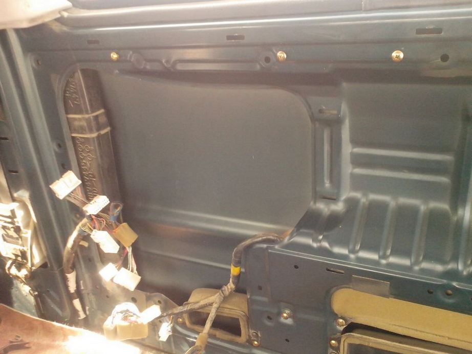

Mihey Опубликовано 17 мая, 2014 Жалоба Опубликовано 17 мая, 2014 Если честно я когда снял облицовку, был сильно шокирован. Даже на ВАЗах на жесть клеят какое-то подобие вибропласта. На Делике вся боковина ГОЛАЯ, вот ведь глюкало то где . И едешь по дороге и кайфуешь ГЛЮК, Глюк, ГЛЮК, Глюк Вот для наглядности: и вот Цитата

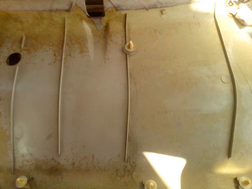

Mihey Опубликовано 18 мая, 2014 Жалоба Опубликовано 18 мая, 2014 Не стал лезть на металл там снимать проблемно. Вот пластиковая панель. Левая сторона обезжирена и подготовлена к проклейке, правая нет. 1 Цитата
Mihey Опубликовано 18 мая, 2014 Жалоба Опубликовано 18 мая, 2014 Вот что имеем в итоге. @Festool in action!, Принцип следующий. Берется тряпочка смачивается бензином и протирается поверхность перед оклейкой. Потом подождать когда высохнет и наложить материал, разгладить, тщательно прижать. Цитата
