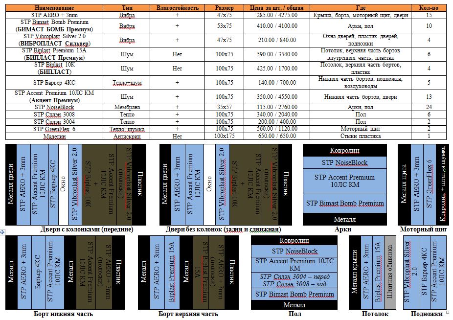

амур Опубликовано 10 октября, 2017 Жалоба Опубликовано 10 октября, 2017 На длиннобазку со стеклянной крышей у меня так вышло: 1 Цитата
