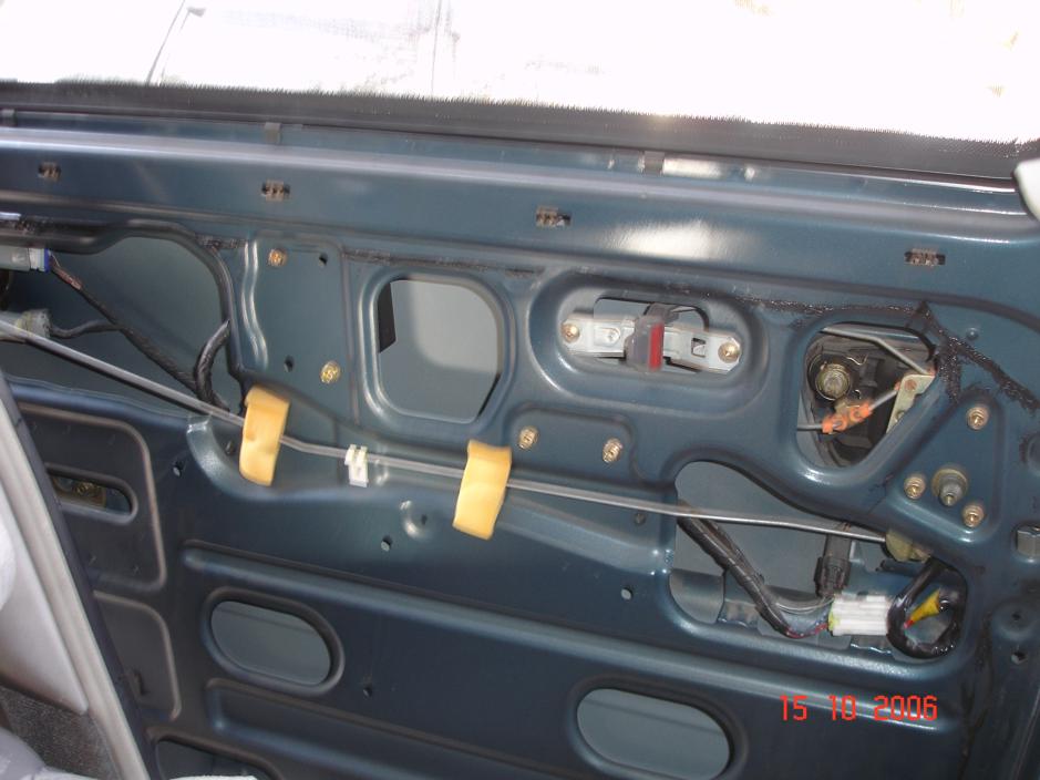

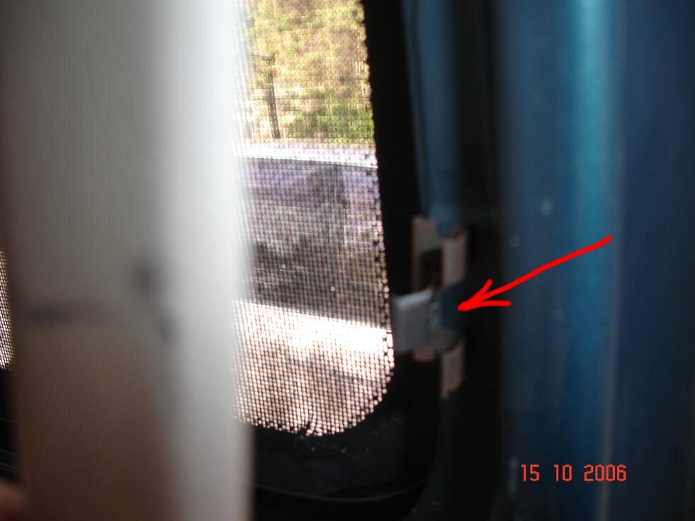

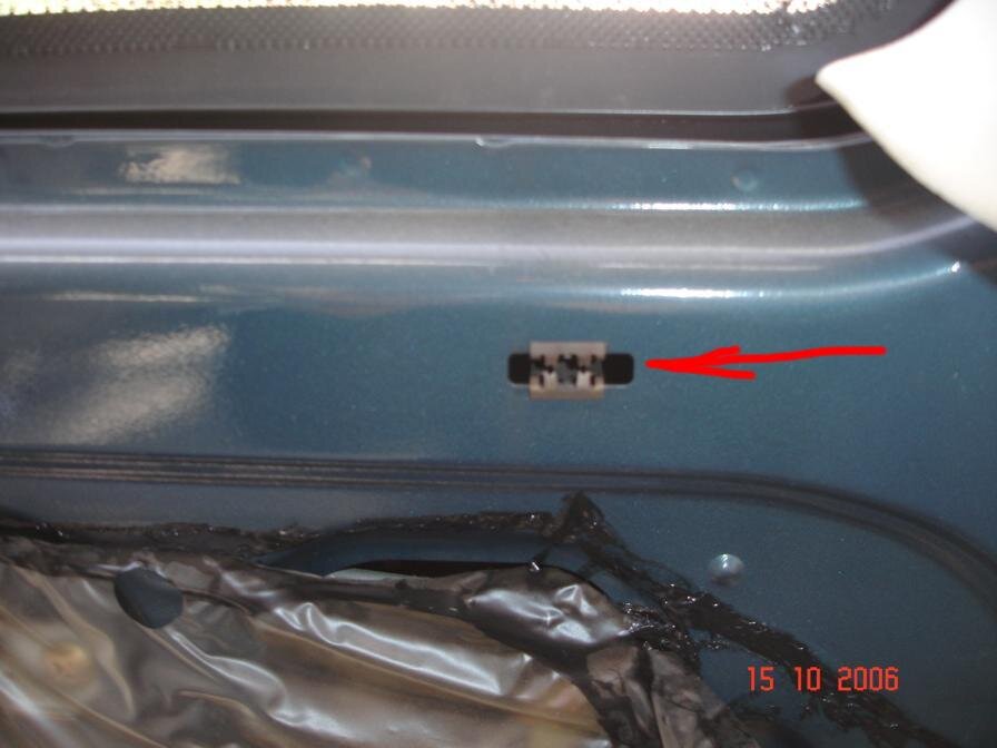

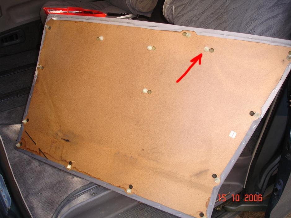

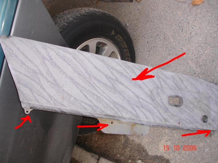

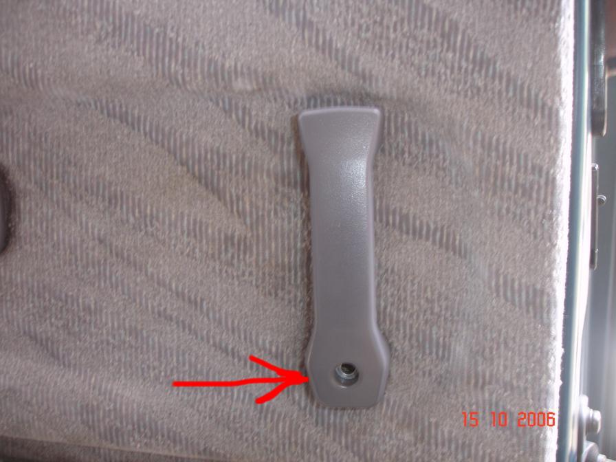

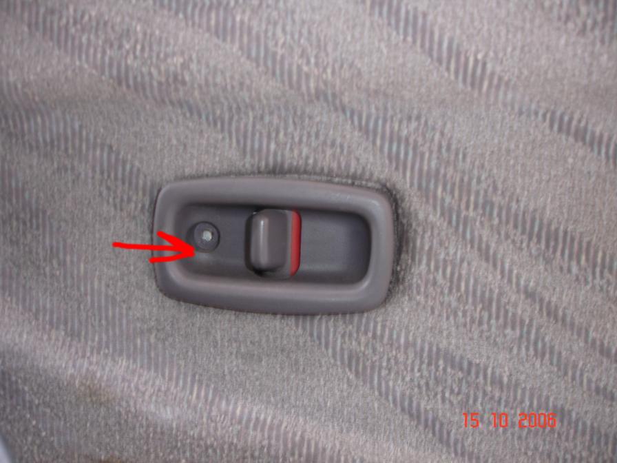

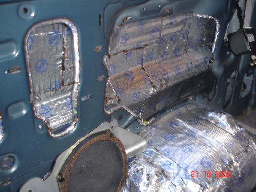

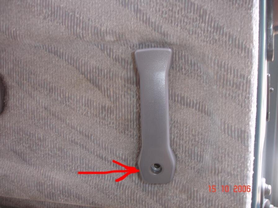

GOLOVAN Опубликовано 16 октября, 2006 Автор Жалоба Опубликовано 16 октября, 2006 Сдвижная дверь. 1.Выкручиваем болтик,снимаем ручку - сразу сволочь не хочет сниматься - пришлось раскачивать. 2.Вакручиваем винтик, снимаем накладку. 3.Снимаем нижнюю часть облицовки из крагиуса.Крепиться 15-ю клипсами. Клипсосъемник очень желателен. 4.Отщелкиваем нижнюю часть окантовки окна-крепиться на защелках. 5.отщелкиваем верхнюю часть облицовки.Крепиться на 5 защелках. На фото - мама. 6. Папа... 7.В нижней части верхней накладки - 3 клипса, которые вылетают практически сами и укатываются черт знает куда. 8. Обнаженная дверь... Установка в той же последовательности - наоборот. На все про все ушло -1 лист вибропласта и 4 часа времени. Эта дверь - самое огорчительное из всего. Пролазить внутрь руками очень неудобно - отверстия очень маленькие и их мало. Многое приходилось лепить наощупь, но в принципе получилось хорошо... Цитата
GOLOVAN Опубликовано 23 октября, 2006 Автор Жалоба Опубликовано 23 октября, 2006 Наконец закончил обесшумку вкруговую. За субботу и воскресенье обесшумил обе боковины. С пассажирской стороны было полегче - ушло 2.5 листа вибропласта. Это вместе с колесной аркой. С водительской сторной было посложнее. Ушло 3.5 листа, тоже вместе с колесной аркой... Снимать обшивку было не очень трудно - набил руку. Сломал только пару клипс. Расход вибропласта на обычной делике будет поменьше - у меня LONG... Осталось только пол , потолок и капот под вопросом... Цитата

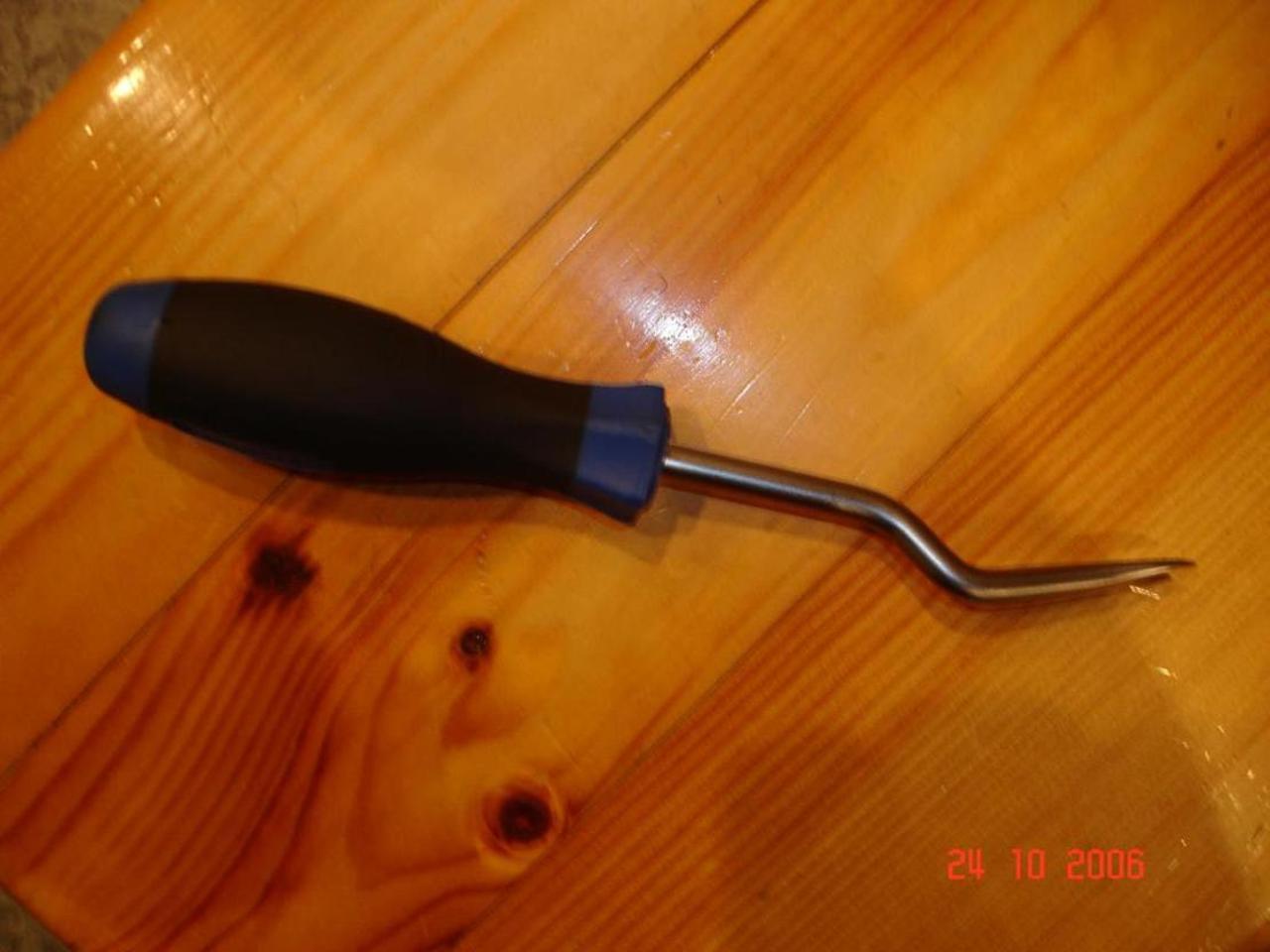

SHERIFF Опубликовано 24 октября, 2006 Жалоба Опубликовано 24 октября, 2006 Очень большая просьба автору - сфотать ещё и инструмент для клипс - его форму - покупать влом - зделать по тех-проекту - гуд! ) Цитата
GOLOVAN Опубликовано 24 октября, 2006 Автор Жалоба Опубликовано 24 октября, 2006 Плиз... вид сбоку вид сверху Цитата

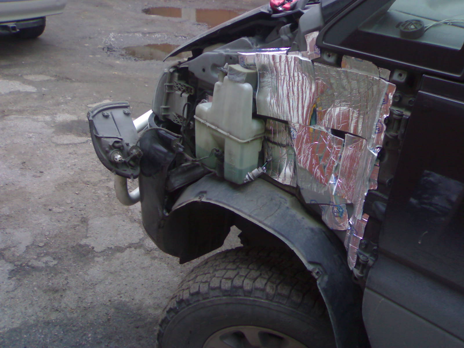

_SiMBA_ Опубликовано 23 ноября, 2006 Жалоба Опубликовано 23 ноября, 2006 да.. машина теплее и летом тоже холод лучше держит... братишка тоже себе делику купил 3 месяца назад.. недавно посадил его за руль на трассе... он офигел от разници.. первое что бросается по ощущениям, это сбитость машины... ну я это все описывал... Благодаря Головану.. взялся разобрать левое крыло... достал меня бачок омывателя своим дребезгом зашумил.. вот чегоп олучилось... Цитата
