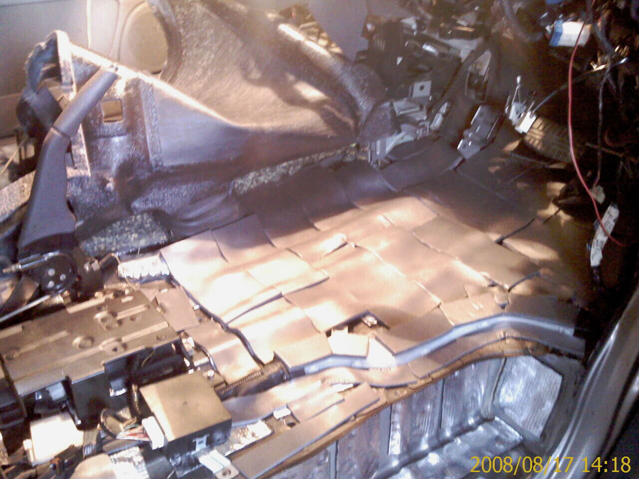

HARU Опубликовано 18 августа, 2008 Жалоба Опубликовано 18 августа, 2008 Всетаки решился на обесшумку и я. Начал как наверное и все - с обесшумки передних дверей. Клеил Вибропласт М1 т сплен 4 мм., затем закрыл строительной теплоизоляцией (с одной стороны блестящая), вместо "родного целофана. Эффект понравился, начал себя морально готовить к обработки подторпедного пространства. Для этого сделал командировку в Иванова (но не совсем для этого, а чтобы познакомится с Роксером ) за обесшумкой (типа там завод - значит дешевле). Купил Бимат Бомбу. По материалам немного поподромнее. Прочитав кто и чем шумит, я так и не понял (для себя) эффективность и самое главное целесообразность того или другого шумоизолятора. Поэтому провел простейший эксперимент. Взял строительную теплоизоляцию, сплен 4мм и сплен 8 мм. Заворачивая поочередно в каждый из материалов сотовый телефон и звоня на него я пытался, для себя, понять эффективность того илии другого шумоизолятора. Как и ожидалось самый минимальный эффект был у строительного и максимальный у сплена 8 мм. Отсюда вывод - строительная изоляцие имеет шумоизолирующий эффект, но минимальный из возможного, и если кто собирается шумить ей то стоит подумать несколько рас - а стоит ли? Затратив уйму времени и денег и сыкономив 10-15% вы не приблизитесь к тому эффекту, на который магли бы расчитывать (строительная фигня стоит4 мм 90 рум м2, сплен 4 мм - 300 руб 1,2 м2). Хотя эффект беспорно будет ну и теплоизоляция улучшится. К тому же сплен с одной стороны липкий, что существенно ускоряет работу. Ну я отвлекся. Сняв все оборудование я сдернул торпеду, снял печку и кондер. Все прочислил, обезжирил и клеил Бомбу кусками 10-20 см с небольшими промежутками между кусками(около 1 см.). Затем сплошняком заклеил спленом 8 мм. Затем навесил стандартную шумке, и собрал все в обратной последлвательности. Снимать торпеду оказалось не очень сложно, порядок сьема был достаточно подробно описан в данной ветке. Кстати, торпеду я снял потом еще раз - увидел что родной паралон, котороый служил прокладкой между печкой и воздуховодами торпеды, рассыпался от времени. Снял торпеду, вырезал из сплена полоску шириной 1см и обклеил по периметру. Сдесь немного уточну. Торпеда ставится немного внатяг (всетаки 1,3 см. доп шумоизоляция). Поэтому не стоит этого боятся, нужно аккуратно затянуть 4 болта из моторного отсека и опуская сверу добится совмещения крепежных болтов и отсутствия промежутков между печкой и воздуховодами. После торпеды зашумил пол под передними седениями (больше не хватило времени). На всу работу у меня ушло 2 дня, суб-воскр с 10 утра до 8 вечера. Эффекто офигенный, мотор слышен, но звук несколько другой (на 2 тона ниже, исчезли шелканье клапанов\реле в моторном отсеке, шум ремней и т.д. При заглушенном двигателе совершенно не слышно внутри машины посторонних звуков с улмцы, и обратно - музыка из салона снаружи не слышна). Как кто то писал - вылезли другие шумы, в частности шум от раздатки (через ручку переключения). Задав вопрос, до кого смог достать по телефону, есть несколько идей, думаю как "заткнуть" шумы из раздатки (сымый реальный, засунуть в гофру паралон) А пока готовлю материалы для шумо и виброизоляции оставшихся дверей, бочин и крыши, и остатков днища. Цитата
polkan Опубликовано 18 августа, 2008 Жалоба Опубликовано 18 августа, 2008 ...Задав вопрос, до кого смог достать по телефону, есть несколько идей, думаю как "заткнуть" шумы из раздатки (сымый реальный, засунуть в гофру паралон) ... не самый лучший... поролон будет тянуть влагу на себя... по моему лучше будет завулканить резину по форме, чтоб она была меньше родного чулка, и между чулками уже запихивать поролон или сплен... Цитата
HARU Опубликовано 18 августа, 2008 Жалоба Опубликовано 18 августа, 2008 не самый лучший... поролон будет тянуть влагу на себя... по моему лучше будет завулканить резину по форме, чтоб она была меньше родного чулка, и между чулками уже запихивать поролон или сплен... Легко сказать "завулканить" если бы я знал как? Может выклеить по форме? тогда какая резина, какой клей? Я пока до какого не дошел, тока что по двигателю да кузавщине заморачиваюс. Цитата
Roxer Опубликовано 18 августа, 2008 Жалоба Опубликовано 18 августа, 2008 HARU, перестань цитатить попусту, иначе знакомство с Роксером тебя не спасет... Тут про оверквотинг http://www.delicaclub.ru/forum/index.php?showtopic=4522 Цитата
polkan Опубликовано 20 августа, 2008 Жалоба Опубликовано 20 августа, 2008 Легко сказать "завулканить" если бы я знал как? Может выклеить по форме? тогда какая резина, какой клей?... берешь 2 листа жести, выколачиваешь их вместе по форме купола (чтобы подошва купола была по форме близка к родному чулку), сильно не выколачивай просто порвешь жесть по центру куполов сверли дыру по диаметру рычага (чуть меньше чтоб внатяг) в один из куполов в месте дырки вставь и прихвати пайкой-сваркой шток близкий по диаметру рычага во втором куполе дырку раширь и прихвати тама трубу жестяную же диаметром больше рычага (это для того чтобы хомутом чулок этот к рычагу прихватить) выложи по одному из куполов (того где шток) сырую резину с запасом на приливы по краям прижми вторым куполом и нагрей паяльной лампой (или строительным феном) минут 15... (собссно вулканизация) отдирай жестянки от резины, обрежь и обточи неровности... все!... готово!... процес трудоемок кнешно... но полегче не вижу.... разве что по развалам искать нечто готовое (чулок от другой машины) ЗЫ почему я расписал технологию "колхоза": потому, что у нас на развалах досих пор как в СССР... пустыня сАхара Цитата
