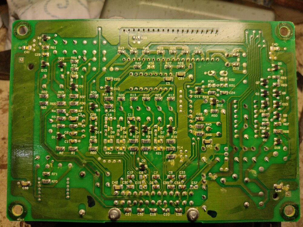

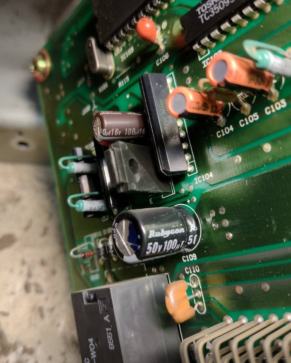

а маркировку конденсаторов кто-нибудь может сказать?
как я понял на 100 мкф... а вольтаж?
Блок SQG,с егр.
100мФ 50в - 2шт.
47мф 50в-2шт
22мф  25в
1мф 50в - 3шт

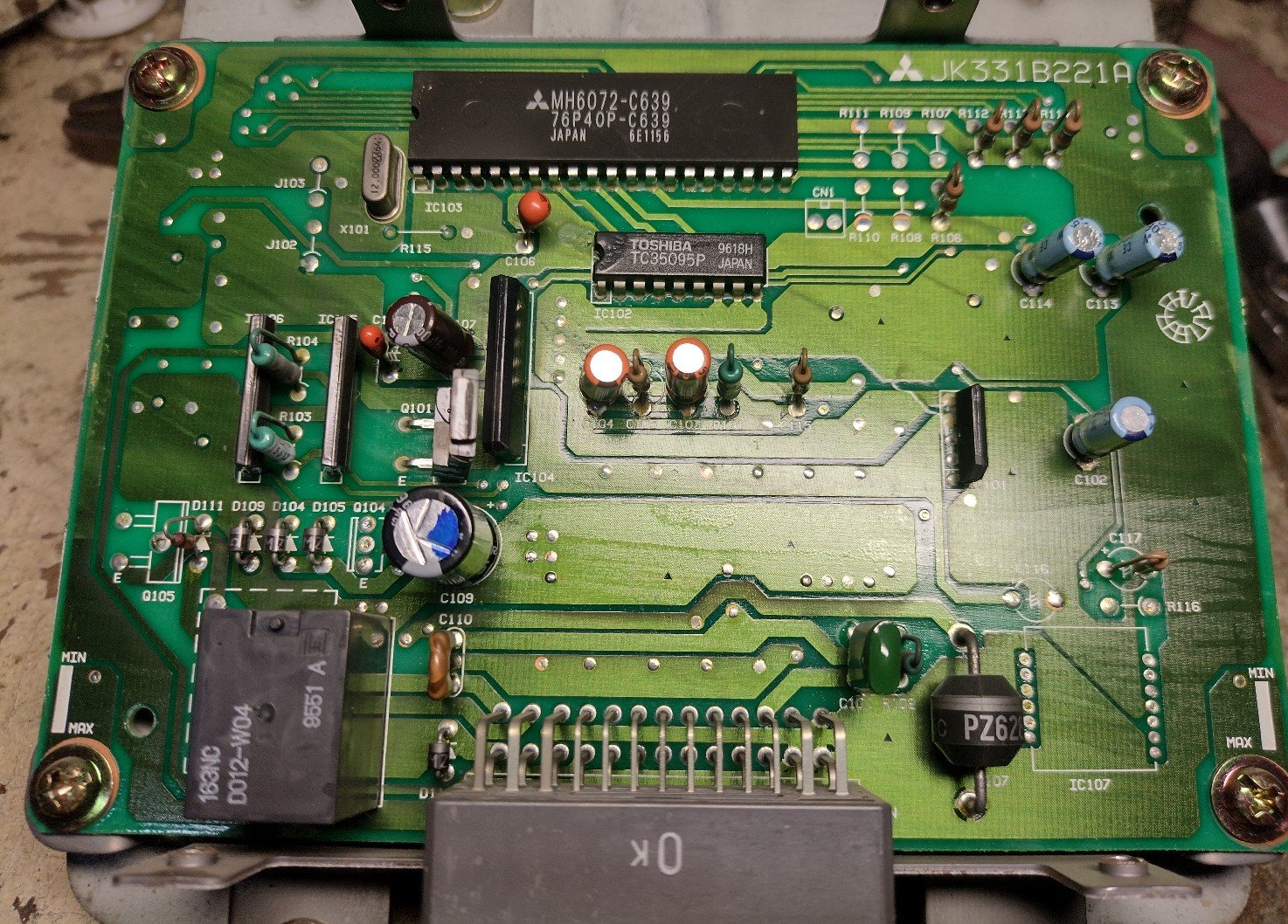

А есть разница в напряжении свечей(у меня 11 вольтовые) и в конденсаторах? Имеется ввиду 6-12 вольт блок и 11вольтовый блок?
Я так понимаю там полярные конденсаторы стоят...
Да,конденсаторы полярные.По 11в блоку не скажу,в руках не держал,даже схем не видел.
Свечи конечно разные.Для каждого блока управления свои свечи,с другими работать не будет.По крайней мере sqg точно.
Если нужно менять кондеры,можешь вольтаж взять чуть больше,не страшно.
Изменено пользователем Stinger
Конденсаторы на 50 вольт за глаза. Даже на 25 вольт пойдут. Лишь-бы размер позволил их установить.
Я устанавливал вместо родного блока (с ЕГР) и свечами на 6в. блок на свечи 11в. Так вот он абсолютно другой. Размер в несколько раз меньше. Блока ЕГР нет. Распиновка проводов другая. Дополнительного реле и сопротивления нет. Этот блок намного проще. Может он для европеек? Но работал отлично. Так и продал Делику с этим блоком.
