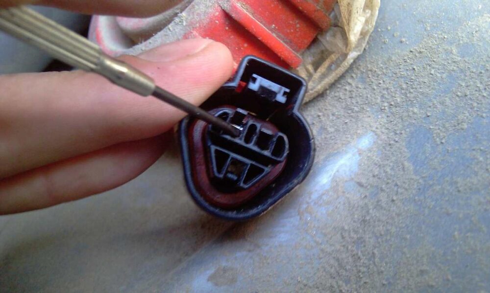

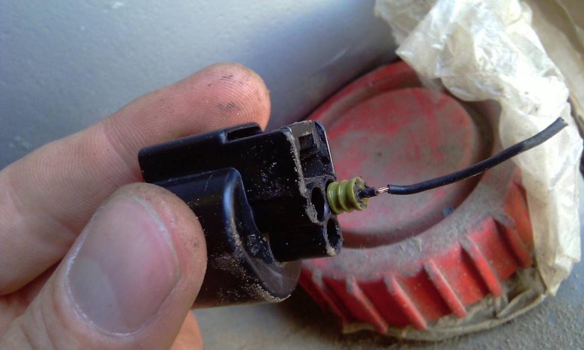

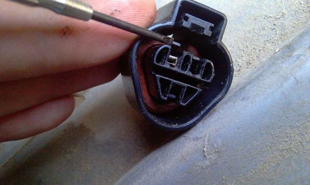

N181 Опубликовано 28 июня, 2012 Жалоба Опубликовано 28 июня, 2012 (изменено) обломился провод? как всегда под самый корешок? разъём импортный, как разобрать непонятно... разбираем: тоненькой отвёрткой вверх отжимаем этот усик(тычу отвёрткой в него) и удерживаем так второй тоненькой отвётркой или чем то похожим надавливаем на контакт и о чудо!!! он вылазит Изменено 28 июня, 2012 пользователем N181 Цитата
