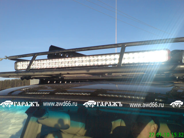

dragon, ну да, примерно за эти деньги ее и предлагают... Но у нас же есть наша Русская смекалка....,- надо уложиться не в 30 а в 10

комплектухи (драйвера питания)
Если они там вообще есть, а не просто через резисторы пущено.
Самоделкин,
Вопрос, стоит ли овчинка выделки именно в таком варианте. Конечно можно напихать дешевых трехваттников до чертиков, но имхо нужна ли такая дура? Мне ближе другой путь - мощные светодиоды в меньшем количестве и в компактном корпусе. А ты как думаешь?
Вопрос, что назвать компактным корпусом? Мне нужна такая "колбаса" из соображений дизайна. Длинная и не высокая. А диоды пускай там будут хоть в один ряд...
  Самоделкин сказал:
По краям поставить штук по 10 синеньких диодиков.... :)
Вот тут как раз такую сделали) и за те деньги http://www.land-cruiser.ru/Forum/index.php?showtopic=83660
Извините-с
Фигня-с.
Базовые размеры
-500х30х65мм, -30 одноваттных светодиодов
И за это 10тыр.
К вашему сведению, 30 одноваттников дадут от силы 1000-2000 люмен. Что меньше одного(!!!) ксенона.
Я узнал по фото и рассеиватели, и рефлектора (пластиковые, что не удивительно при мощностях в 1 ватт).
такую фигня проблем сделать нету (ну разве что корпус попросить сваять алек_дора или самоделкина).
Если кому-то хочется иметь такую фигню длиной полметра на крыше светимостью в один ксенон за 10 тысяч рублей - ю аре велкам (you are welcome)
А про установку других светодиодов там - обман и провокация. Если три трехватника эта конструкция еще и переживет, то нормальный Cree светодиод на 12ватт (итого 36Ватт в модуле 3 штуки) поплавит нафиг и пластиковый отражатель и потом перегорит, потому что теплоотвод во всей этой конструкции хреновый!
