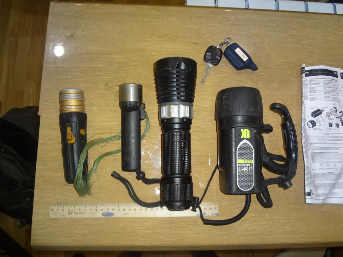

Решил провести мини обзор подводных фонарей. Надеюсь автор темы не будет против если против то удалю.
Так-как часто с ними сталкиваюсь
Имеем в наличии на фото слева на право:

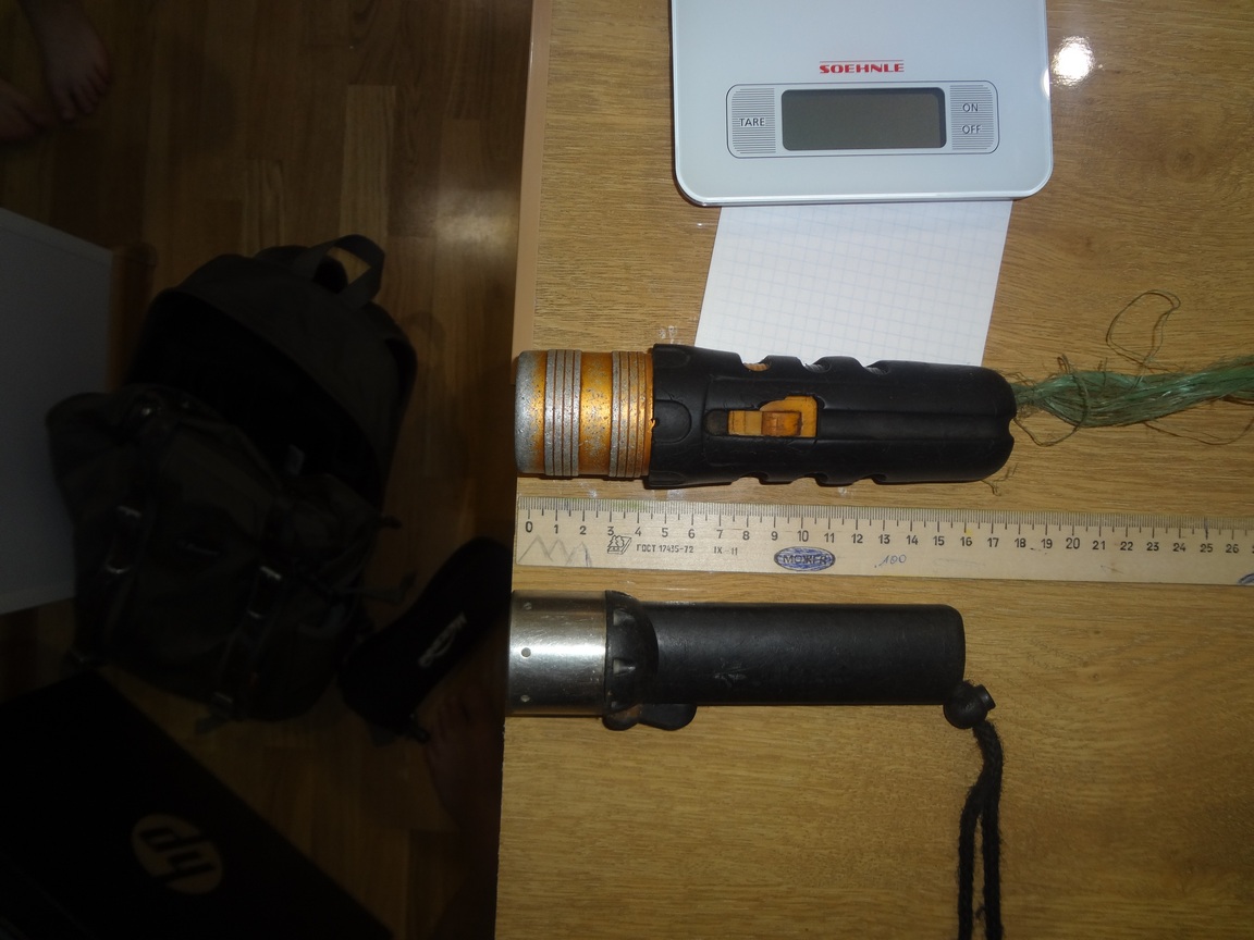

1. Китайский светодиодный фонарь от 4 пальчиков прошедший огонь и и воду и бетон и затопление полностью все в прямом смысле очень рекомендую служит верой и правдой уже 4 года стекло сильно помутнело , царапины, светит раз в 5 хуже чем раньше. Производитель не известен вес 312 г с батареями
в воде в половину легче
2. Примерно тоже только качество хуже

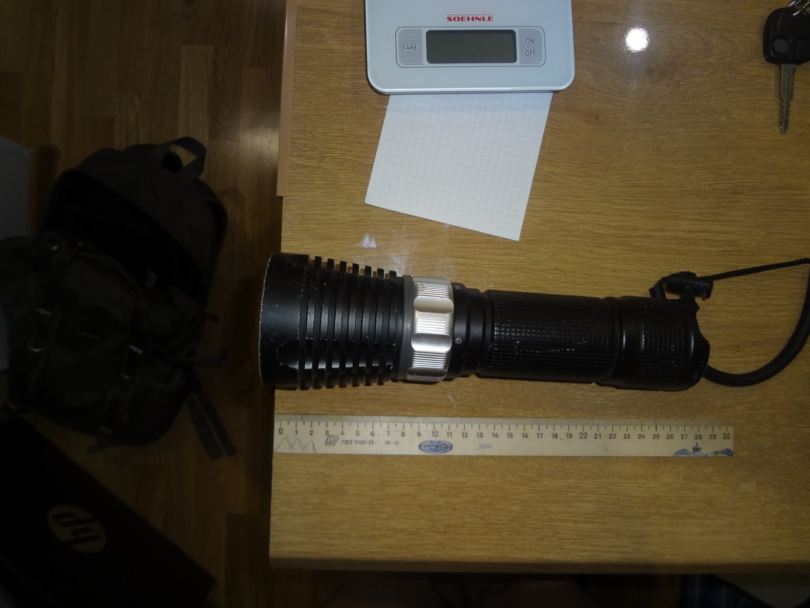

3.Китайский фонарь Magicshine mj-878 2200 люмен 4 или 5 режимов работы до 8 часов мах свет 80 минут на поверхности сильно греется есть датчик перегрева но на него не надеюсь сразу начал запотевать, оплавилась зарядка от прикуривателя (не качественная сборка), от сети работает, в переключатель режимов попал песок теперь переключатель работает с перебоями и в одном максимальном режиме, в заявленную ударопрочность с 1,5 метров не верю проверять нет желания. вес 1221 г под водой весит тоже нехило может % на 30 легче, цена, 13 тыров НО ОН СВЕТИТ пучок ровный бьет на заявленные 500 метров с запасом.
есть много видео под водой с его использованием надо скину теперь тех процессы снимаю только с ним. есть еще у нас мелкие фонари той же фирмы:косяки во всем кроме качества света

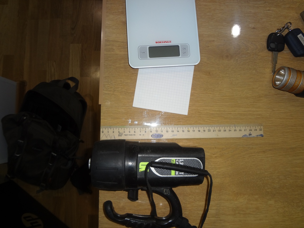

4.Cannon Eled производство США качество отличное корпус антивандальный переключатель очень удобный (может привычка) свет более рассевающей
люменов где-то 1800 цена 8-9 тыров
Пользуюсь и пользовался так-же другими фонарями известных американских марок но они все с галогеном и весят кг по 2-3

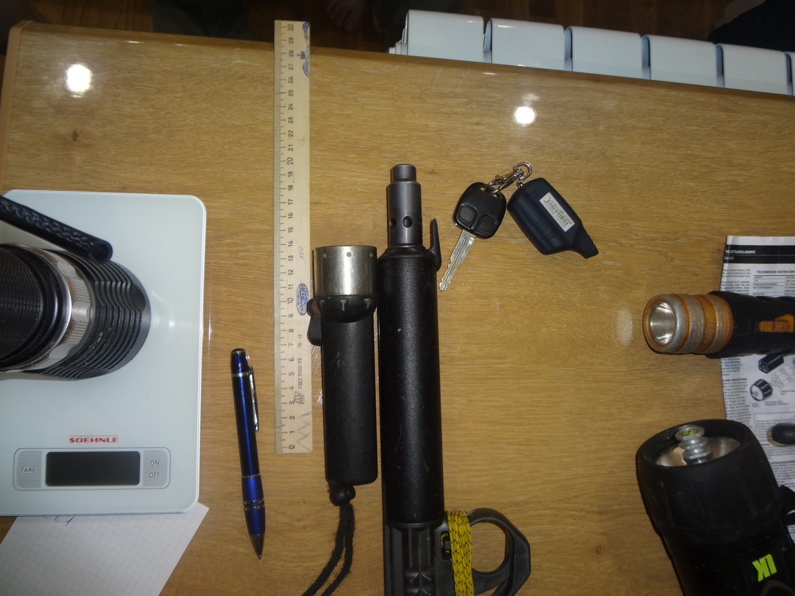

Фонарь надо крепить на ружье а для этого надо прикинуть развесовку ружья особенно если охотишься с трезубцом,многозубцом ( рука уставать будет) либо клеить пенопласт для баланса
и естественно брать самый мощный который ты готов по весу прикрепить на ружье ( поговорка есть про запас и филейную часть тела)\
фото фонарей и ружья каюк
