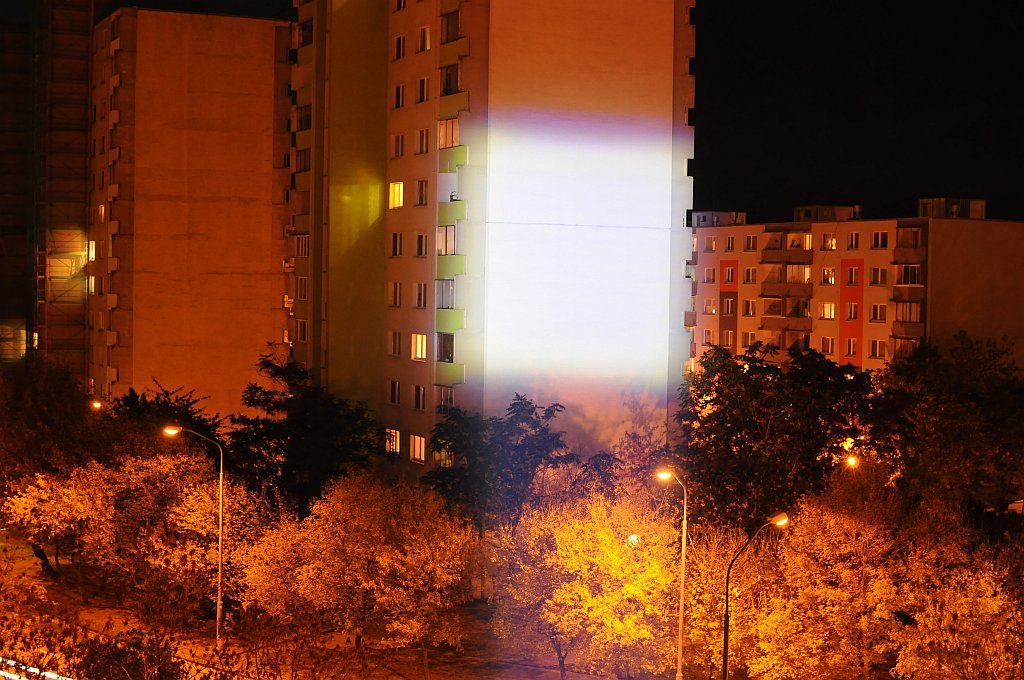

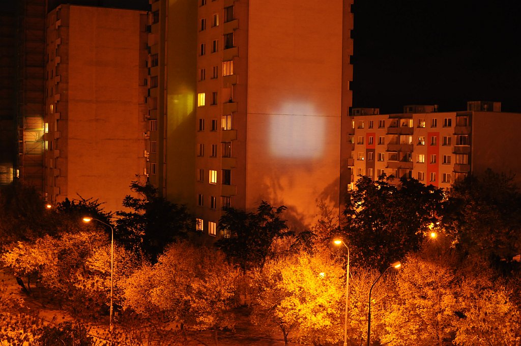

Чтобы вы поняли немного о чем идет речь, вот кадры сделанные на выдержке 1 сек
фонаря на 200 люмен (типа Q5 ненапряженного) через линзу
А вот так светит SST-90 через линзу.
Я понял, моя ошибка была что когда делал свои фото ставил слишком маленькую выдержку, поэтому выглядят блекло и невнушают. Может такие фото позволят лучше понять, о чем идет речь.

Да, Андрюх, вот это реально круто! :wacko: Таким светом можно мозги выжигать!

За люмены ответишь? :) Это где=то эквивалент 300Вт галогена.
фотку которую я выкладывал выше, во сколько ксенонов ты ее оценишь?
