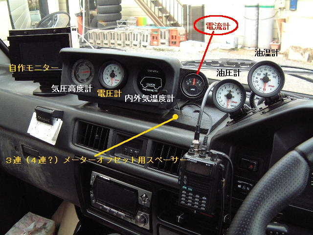

Dmi73 Опубликовано 2 ноября, 2006 Жалоба Опубликовано 2 ноября, 2006 впринципе я и хочу если достану у нас на Сахалине такие монометры выкинуть алтиметр а на его место поставить монометр и тогда в подиуме будут чисы, термометр и монометр для турбины. А зачем тебе в подиуме часы, есть же одни уже? Те фотки с японского сайта, там же видел, что вместо алтиметр ставят вольтметр или амперметр (смотреть ток зарядки), фотку блин не нашел. Вот еще один вариант: Цитата
Девяткин Опубликовано 2 ноября, 2006 Жалоба Опубликовано 2 ноября, 2006 А зачем тебе в подиуме часы, есть же одни уже? Те фотки с японского сайта, там же видел, что вместо алтиметр ставят вольтметр или амперметр (смотреть ток зарядки), фотку блин не нашел. Вот еще один вариант: Совсем запарился не часы а кренометр таким образом в подиуме будут стоять кренометр термометри монометр турбины Цитата
Dmi73 Опубликовано 2 ноября, 2006 Жалоба Опубликовано 2 ноября, 2006 Совсем запарился не часы а кренометр таким образом в подиуме будут стоять кренометр термометри монометр турбины Теперь понятно! Вот еще один вариант японского творчества! Цитата
Девяткин Опубликовано 2 ноября, 2006 Жалоба Опубликовано 2 ноября, 2006 Теперь понятно! Вот еще один вариант японского творчества! Не я все понемаю в пердыдущих фотках было все логично но в последнем фото я усмотрел 8!!! дополнительных датчиков а за что конкретно они отвечают то???? А понельки под красное дерево прикольно смотрятся интересно можно в реальности такие преобрести?????? Цитата
Dmi73 Опубликовано 2 ноября, 2006 Жалоба Опубликовано 2 ноября, 2006 Не я все понемаю в пердыдущих фотках было все логично но в последнем фото я усмотрел 8!!! дополнительных датчиков а за что конкретно они отвечают то???? А понельки под красное дерево прикольно смотрятся интересно можно в реальности такие преобрести?????? Это работа японского кулибина, смотри технологию: Это работа японского кулибина, смотри технологию: Наверно это нужно будет перекинуть в интерьер Ещё: Почемуто 2 фотка поменялась с 3 местами! Цитата
