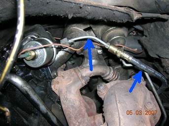

Lis Опубликовано 6 марта, 2007 Жалоба Опубликовано 6 марта, 2007 Сегодня подключил и свой датчик на выходе масла на турбину. На холостых показывает около "0" при оборотах около 3000 около "2". Что-то не так. В чем может быть причина? Какой датчик ставил? Может они разные? Поставил бочонок и прибор от классики. Может подключил как-нибудь ни так? Проблему решил, заменив бочонок. Я и не злнал, что существует их 4 вида: ВАЗ, Волга, Газель и Москвич. У ВАЗовского сопротивление 313 Ом, у Волговского 176 Ом, т.е. теперь при холодном движке показывает 4-4.5 Атм, при нагретом - 2.5-3 Атм. Зато теперь немогу решить проблему с датчиком турбонаддува. Врезал его через тройник в шланг, идущий к ТНВД. При любых нагрузках стрелка почти не шевелится. Турбина вроде в порядке, т.к. дым нормального цвета и тянет вроде ок, хотя может я и не прав. Помогите советом, кто сталкивался с данной проблемой. Еще пара переделок: 1. Подсветка в ящик между сиденьями. Цена вопроса: подсветка номера ВАЗ 2110 - 30 руб., лампочка - 6 руб. и кнопка - 30 руб. Итого 66 руб + 1 час свободного времени, зато теперь прикольно смотрится, когда открываешь ящик ночью и все видно. 2. Когда врезал тройник для датчика давления масла, то обломил трубку, ведущую от блока к турбине. Заменил гибким тормозным шлангом от ВАЗ 2101 с кольцом на одном из концов. Пришлось заменить и болт, благо резьба совпала, т.к. на оригинале болт ровный, выемка в кольце трубки, в шланге от ВАЗ кольцо ровное, а выемка в болте. Блок и гибкий шланг от турбины соединил коротким куском трубки. Вот так смотрится и не бежит нигде. Цитата
kva Опубликовано 6 марта, 2007 Автор Жалоба Опубликовано 6 марта, 2007 Аккуратно с рез трубкой мне кажется что может разъесть в самый неподходящий момент лучше поменяй на нормальную стальную. Цитата
Lis Опубликовано 7 марта, 2007 Жалоба Опубликовано 7 марта, 2007 Аккуратно с рез трубкой мне кажется что может разъесть в самый неподходящий момент лучше поменяй на нормальную стальную. Тормозная жидкость, между прочим, более едкая, чем масло. Менябольше волнует температурный режим. Но пока 3 дня прошло- полет нормальный Цитата

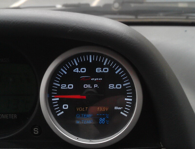

Quat Опубликовано 20 июля, 2011 Жалоба Опубликовано 20 июля, 2011 сколько приборчик стоил? электрический? борт. сеть 13в немаловато? Цитата
Quat Опубликовано 20 июля, 2011 Жалоба Опубликовано 20 июля, 2011 (изменено) NAKAMI, почитай, тут есть про датчик http://www.pajero4x4.ru/bbs/phpBB2/viewtopic.php?p=262254&sid=3c1e0c15acd06ca58c953b5fbe08e17c#p262254 Изменено 20 июля, 2011 пользователем Quat Цитата
katorga Опубликовано 20 июля, 2011 Жалоба Опубликовано 20 июля, 2011 Quat, приборчик электрический. С датчиками, с переходником на ОЖ, с доставкой обошлось в 6600р. Бортовая сеть выдает 13,8 - 14,3. В башне идет потеря 1,5 -2 в. Причем не только у меня. У vitaly так-же. Цитата
Quat Опубликовано 21 июля, 2011 Жалоба Опубликовано 21 июля, 2011 дорогой приборчик.. а почему потеря? Цитата
