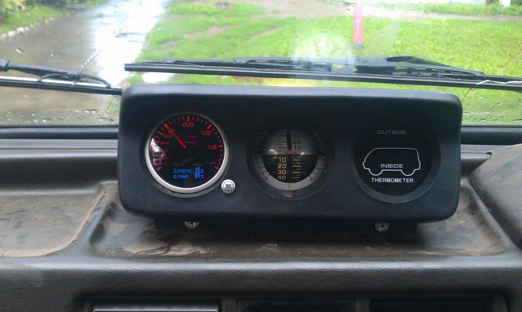

katorga Опубликовано 21 июля, 2011 Жалоба Опубликовано 21 июля, 2011 Приборчик дороговат, спору нет. Но 4 в одном подкупает. Потеря, зарылась в приборе - компас+температрура. На родном только с температурой было всё пучком. Нужно минут 10 времени, руки заточить под правильный угол и подключить питание прибора не в башню. Цитата
Ser-Bat Опубликовано 21 июля, 2011 Жалоба Опубликовано 21 июля, 2011 Каторга, ты не в курсе где заказывали эти приборы? На http://www.deporacing.ru я таких не нашел. Цитата
norega Опубликовано 21 июля, 2011 Жалоба Опубликовано 21 июля, 2011 Я тоже немножко покурочил башню и теперь у меня так: интересуют две вещи - где можно посмотреть варианты таких датчиков (несколько в одном) и откуда инфа про падение напряжения в башне на 1,5-2в? По моим прикидкам (да и на фото видно) падение не больше 0,5В. Цитата
katorga Опубликовано 22 июля, 2011 Жалоба Опубликовано 22 июля, 2011 norega, Vitaly заказывал с Англии. Разницу напряжения мерил 2-мя приборами. После запуска двигателя до 2-х вольт, потом до 0,8-1,5. Ещё один момент. Тот, что у меня, уже с замененным стеклом на прозрачное (от коробки компакт диска). В оригинале стекло затемненное и имеет некоторую выпуклость с эффектом увеличения. Мне на солнце плохо были видны показания. Пришлось поиздеваться слегка. Существует вариант с белым циферблатом и прозрачным стеклом. Такой стоит у 1105 Цитата
vitaly Опубликовано 22 июля, 2011 Жалоба Опубликовано 22 июля, 2011 у меня потеря не более 1 в. фотку скину в другой раз посомтреть всю линейку можно на официальном сайте www.deporacing.com у русских дилеров спрашивал у них нет 4 в 1 да и цены кусаются. вот конкретно наш прибор в белом исполнении как у 1105 http://www.deporacing.com/product_1.php?prekey=338&type=B Цитата
Ser-Bat Опубликовано 22 июля, 2011 Жалоба Опубликовано 22 июля, 2011 norega Ещё один момент. Тот, что у меня, уже с замененным стеклом на прозрачное (от коробки компакт диска). В оригинале стекло затемненное и имеет некоторую выпуклость с эффектом увеличения. Мне на солнце плохо были видны показания. Пришлось поиздеваться слегка. Существует вариант с белым циферблатом и прозрачным стеклом. Такой стоит у 1105 Очень актуальная проблема, у самого буст Auto Meter оптитронный, днем показания надо долго разглядывать. Каторга, подскажи как стекло менял, будильник разбирал, мой например, завальцован, обратно аккуратно не соберешь. Цитата
katorga Опубликовано 22 июля, 2011 Жалоба Опубликовано 22 июля, 2011 Аккуратно развальцевал оболочку тонкой отверткой. Алюминий, как пластилин - мягкий. Завальцовывал наоборот, надавливая на края широкой отверткой по кругу, сжав приборчик в руке. Соединение стекла с посадочным ободком перед этим засиликонил во избежание попадания пыли И для верности снаружи по завальцованному соединению промазал. Один ньюанс. В отличии от родного стекла, новое - прямое. И был риск, что стрелка горбиком будет упираться в стекло. На наждаке снял с горбика стрелки 0,5 мм. И нормуль. Хотя может быть и так прокатило-бы. Не было возможности в домашних условиях проверить. В общем перебздел. Цитата
