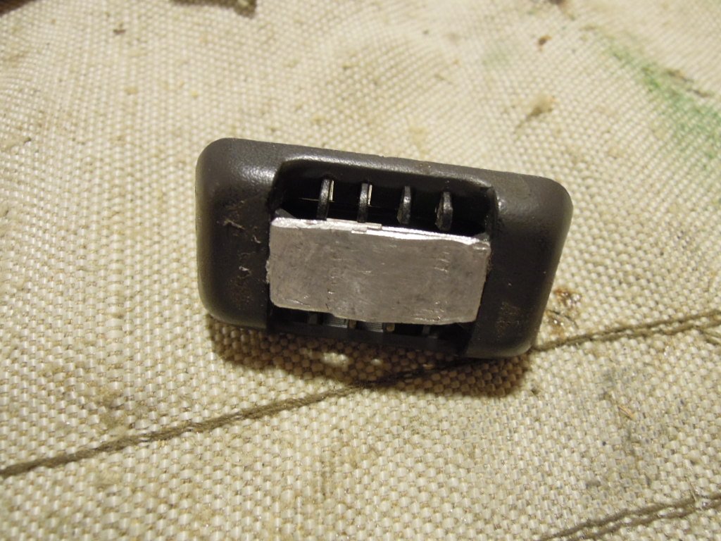

NSG Опубликовано 24 декабря, 2015 Жалоба Поделиться Опубликовано 24 декабря, 2015 У меня задача отслеживания напряжения на двух разделенных аккумуляторах. Поэтому на вольтметрах плюс прямой (так точнее показывает). И на одном минус тоже прямой. Думаю каким-то реле что ли сделать отключение приборов или тупо тумблер поставить. Цитата Ссылка на комментарий Поделиться на другие сайты Поделиться

NSG Опубликовано 26 декабря, 2015 Жалоба Поделиться Опубликовано 26 декабря, 2015 Поставил термометр двигателя и вольтметр на рабочую АКБ. Плюс пока взял с прикуривателя - напряжение на 0,1В меньше показывает. Как придёт второй вольтметр, во второе окошко вставлю и запитаю запасную АКБ. Внутрянка ужасная, но что есть. Расключил так. Заодно облагородил датчик внутренней температуры. В моём представлении родной примерно такой был . Цитата Ссылка на комментарий Поделиться на другие сайты Поделиться
