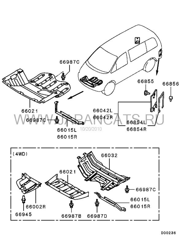

DOLAX Опубликовано 20 октября, 2010 Жалоба Опубликовано 20 октября, 2010 Итак, имеется булка 2001 года. 1.С левой стороны отсутствует брызговичок, который 66002R. полез в экзист, он его тоже не дает, только правый. 2. С левой стороны зато есть металлическая планка 66015L, которая крепится к кузову, а к ней крепится подкрылок. С правой такой планки у меня нет, и экзист ее тоже мне не дает. Подкрылок крепится напрямую у брызговичку, которого нет с левой стороны. Помогите понять, так и должно быть, или я что-то не так смотрю??? Хочется этот брызговичок и слева тоже Цитата

vol Опубликовано 20 октября, 2010 Жалоба Опубликовано 20 октября, 2010 DOLAX, брызговик только справа, кронштейн только слева (по каталогу з/ч)... Цитата

DOLAX Опубликовано 20 октября, 2010 Автор Жалоба Опубликовано 20 октября, 2010 DOLAX, брызговик только справа, кронштейн только слева (по каталогу з/ч)... а где логика??? почему слева нет защиты? HARU, дай номерок левой защиты и правой планки, плиз Цитата

Sky Опубликовано 20 октября, 2010 Жалоба Опубликовано 20 октября, 2010 Блин, осенило, наверное потому что там стоит радиатор автомата, что бы продуваемость была лучше её не поставили, а планка нужна что бы подкрылок держался, с другой стороны соответственно она не нужна. 1 Цитата
vol Опубликовано 20 октября, 2010 Жалоба Опубликовано 20 октября, 2010 (изменено) а где логика??? почему слева нет защиты? Логика, вещь железная, должна быть! Конструкторам мицу лучше знать... Может это связано с охлаждением радиатора АКПП, чтобы лучше продувалось...хз То, что так идет с завода - факт! На моей также... ПЫС:Вот и Sky также мыслит! Изменено 20 октября, 2010 пользователем vol Цитата
эдд Опубликовано 21 октября, 2010 Жалоба Опубликовано 21 октября, 2010 Справа воздухозаборник.возможно чтобы грязь с воробьями не залетали. Цитата

амур Опубликовано 16 ноября, 2010 Жалоба Опубликовано 16 ноября, 2010 Логика, вещь железная, должна быть! Конструкторам мицу лучше знать... Может это связано с охлаждением радиатора АКПП, чтобы лучше продувалось...хз То, что так идет с завода - факт! На моей также... А вот на этом рисуночке почему то есть эта часть защиты (положение 1) - "левый боковой элемент защитного кожуха" Цитата
vol Опубликовано 16 ноября, 2010 Жалоба Опубликовано 16 ноября, 2010 амур, на дорестайле есть, на рестайле нету. Цитата

Svarog Опубликовано 21 ноября, 2010 Жалоба Опубликовано 21 ноября, 2010 Эта защитка слева ставится на заднеприводные Делики.Покупать на рестайл ненадо,неподойдёт. Цитата
Sky Опубликовано 21 ноября, 2010 Жалоба Опубликовано 21 ноября, 2010 Ну и видимо на коробчатые машины, так как там нет радиатора автомата =) Цитата
