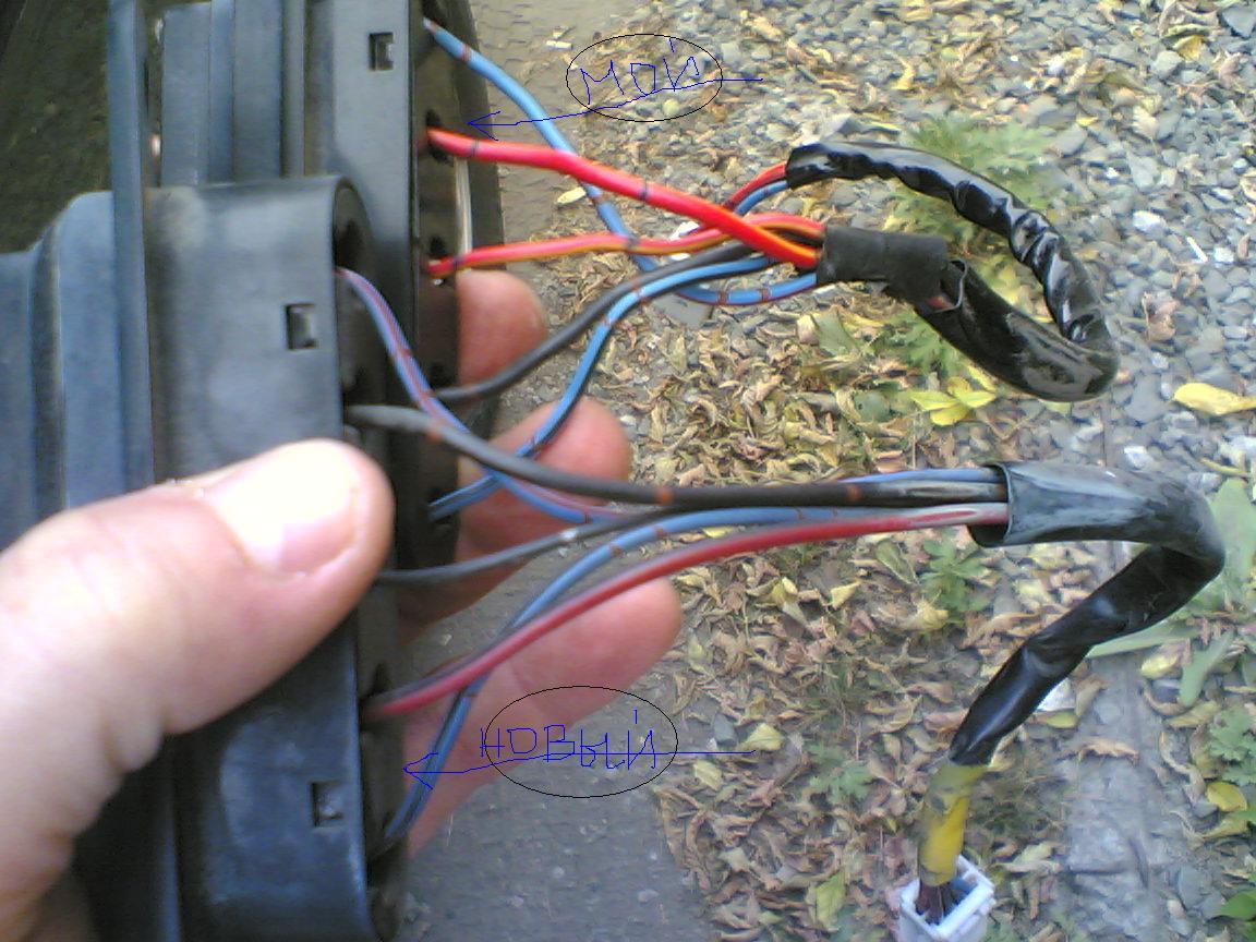

КАРАУЛ!!! Раскрылся внутри боковой двери держатель-фиксатор пальчиковых контактов. При попытке отремонтировать контакты выпали из гнезд, подскажите,пожалуйста, порядок установки пальчиковых контактов в держателе-фиксаторе по цвету проводов, начиная с верхнего контакта.Нужно просто открутить 2 болта на двери, немного выдвинуть и посмотреть цвета проводов и порядок подключения. ПЛИ-И-И-И-ИЗ...
Был оч большой гемор с доводчиком поетому все есть - даже фото! :rolleyes:
Ближний на кадре купленный рабочий, дальний- мой нерабочий.
Сверху - вниз: синий с коричневой продольной и кольцевыми полосками. Черный. Черный с голубой продольной. Красный с черной продольной. Синий с черной продольной и коричневыми кольцевыми полосами.
