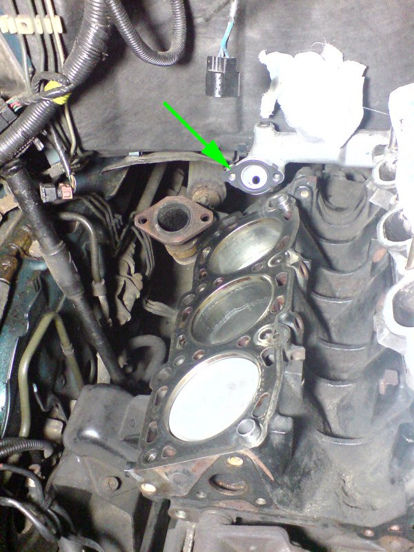

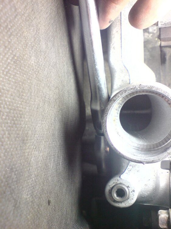

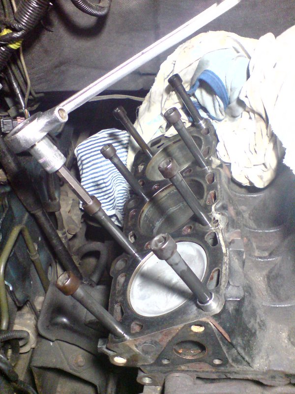

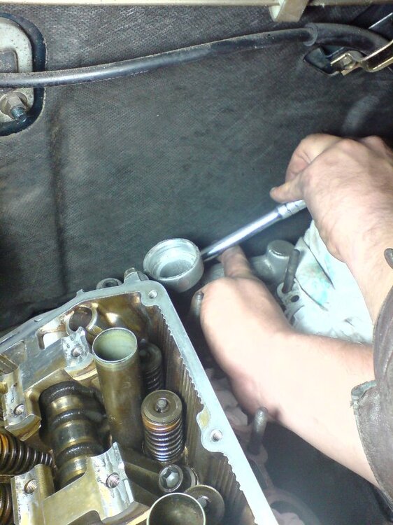

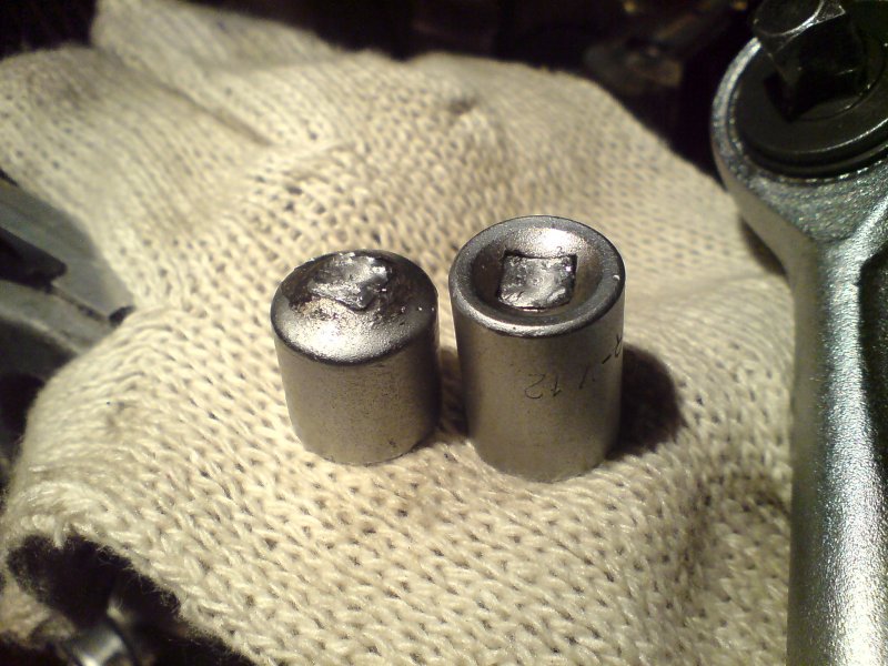

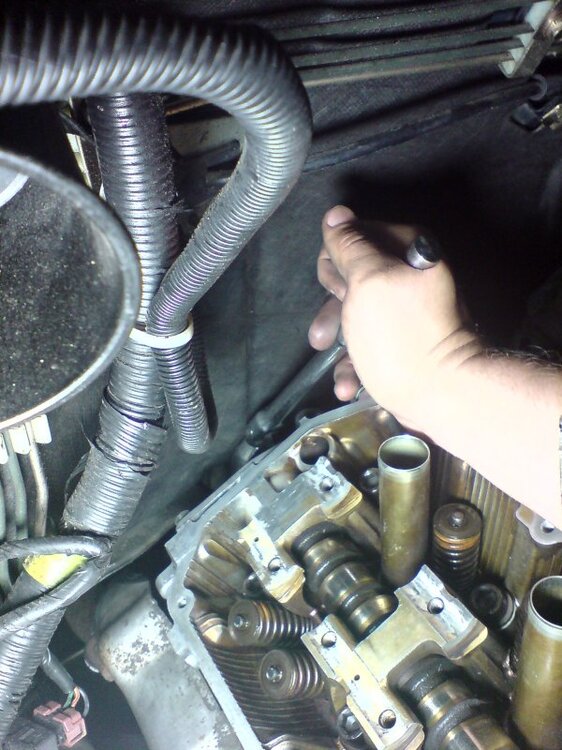

-=MAXDIE=- Опубликовано 3 октября, 2007 Автор Жалоба Опубликовано 3 октября, 2007 Пятница, 28 сентября 2007 года. Проделано следующее: 1. Вычищена, продута вторая (правая по ходу движения) голова. 2. При попытке отвинтить от головки упорный фланец распредвала сломался переходник с "трещотки" на головку. Инструмент "маде ин чайна" "рулит". В итоге нормальным инструментом упорный фланец был откручен, внутри все вычищено и кольцевая прокладка (MN176208) заменена. Само колечко при замене, точнее при извлечении из своей "борозды", очень легко рвется, поэтому если у вас нет нового, будьте предельно осторожны! При затяжке фланца усилие 13 Nm. 3. Далее, как писалось днем раньше – 27 сентября, были прогнаны вхолостую все болты ГБЦ, с предварительной продувкой и смазкой (WD40) их гнезд. 4. На патрубок системы охлаждения, соединяющий две головы надета вторая прокладка "с крылышками" (MD334529) 5. Продуты компрессором поверхности соприкосновения, прокладка ГБЦ уложена на свое место, прокладка приемной трубы глушителя (MB687002, новый код XB687002) надета на шпильки выпускного коллектора и вторая (правая по ходу движения) голова уложена на свое законное место. 6. Вот тут-то, не сумев попасть в отверстия на ГБЦ под патрубок системы охлаждения, соединяющий головы, нам пришлось ослаблять болты этого патрубка на левой голове, установленной днем ранее. Смотри п.4 отчета от 27 сентября. Геморрой еще тот – операцию скорее всего придется проделывать из-под машины. Мы с Алексеем справились вдвоем: он сверху засовывал в щель трещотку, я снизу надевал ее на болт (целился), далее он откручивал… Только после ослабления на правой ГБЦ, болты на левой голове вошли в срою резьбу, мы протянули по схеме ГРЦ и затем окончательно стали закручивать на положенное усилие 19 Nm злосчастный патрубок. С левой (по ходу движения) стороны это также проблематично, как и при откручивании. С правой – чуть полегче из-за чуть большего простора, однако здесь без трещотки с шарниром будет очень тяжело. Вид сверху (объектив приближен по максимуму к салонной перегородке): 7. Ну, и самый, пожалуй, неприятный момент сборки. Это прикручивание выпускного коллектора к приемной трубе глушителя. Усилие 49 Nm. Вид снизу из-под машины на правую (по ходу движения) приемную трубу. Здесь можно хотя бы по прямой дотянуться рукой до гаек. С левой стороны все намного сложнее, т.к. там мешают разные "железки". Чтобы подлезть, пришлось городить удлинитель из нескольких наборов. В итоге, около часа ночи (уже наступило 29 сентября) вся грязная работа под автомобилем была закончена. 8. Ну и болты ГБЦ затянуты окончательно по схеме, изложенной днем раньше на усилие 110 Nm. Цитата
