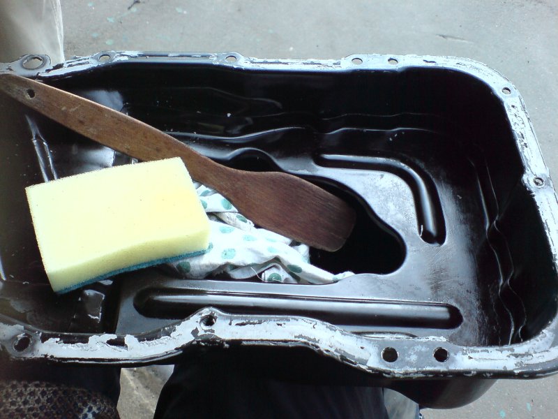

Девяткин Опубликовано 6 марта, 2008 Жалоба Поделиться Опубликовано 6 марта, 2008 P.S. 8 марта близко... Мужики, никому маслянный поддон оттереть не надо, а то жена простаивает? Мне надо куда высылать?)))))))))))))))))) Цитата Ссылка на комментарий Поделиться на другие сайты Поделиться
-=MAXDIE=- Опубликовано 6 марта, 2008 Автор Жалоба Поделиться Опубликовано 6 марта, 2008 Мне надо куда высылать?))))))))))))))))))Я тебе, конечно, скажу куда, вот только согласишься ли ты ждать... годика полтора. Цитата Ссылка на комментарий Поделиться на другие сайты Поделиться
Девяткин Опубликовано 7 марта, 2008 Жалоба Поделиться Опубликовано 7 марта, 2008 Я тебе, конечно, скажу куда, вот только согласишься ли ты ждать... годика полтора. да без проблем и два подожду т.к. я сниму поддон с запасного двигателя))))))))))))))))) Цитата Ссылка на комментарий Поделиться на другие сайты Поделиться

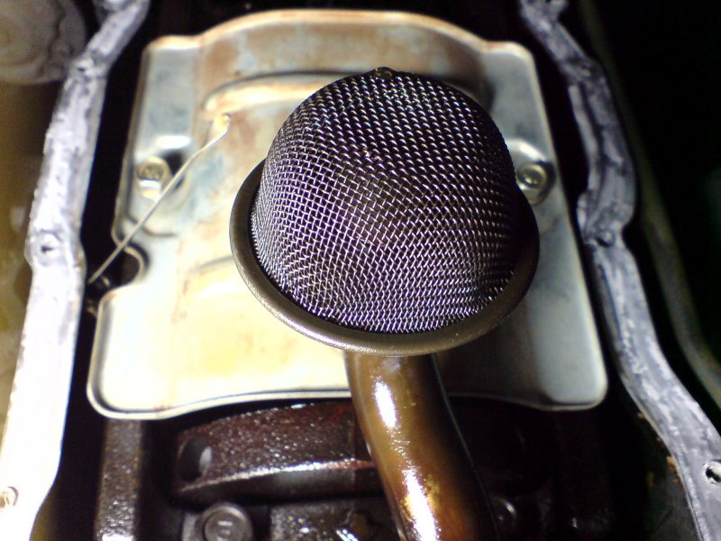

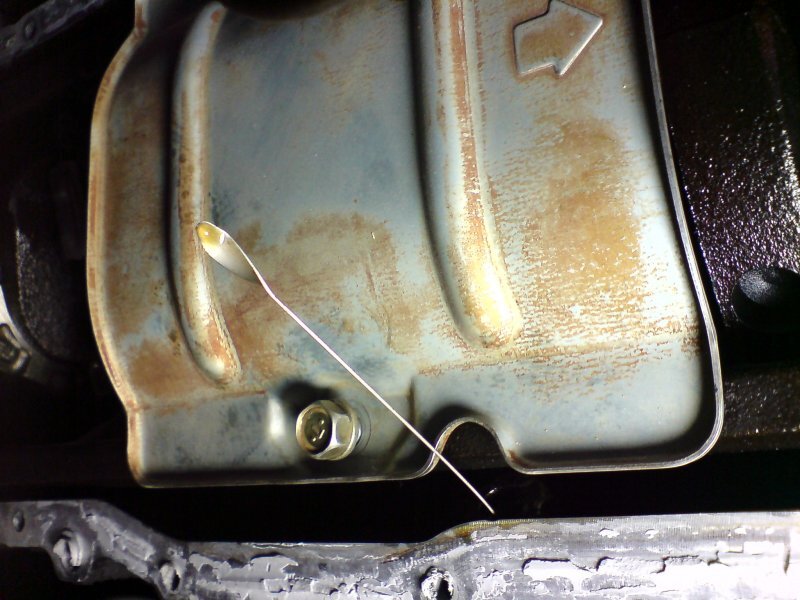

-=MAXDIE=- Опубликовано 4 мая, 2008 Автор Жалоба Поделиться Опубликовано 4 мая, 2008 Итак, законы Мерфи применительно к сборке автомобиля в действии! Рассказываю. Наконец-то, после долгих месяцев ожидания, гараж посетил гуру Павел и голова моя была уже полна мыслями о скорейшем и неотвратимом первом запуске. Как вдруг внимание привлекает маленькая железяка, которую я давно отдраивал от всяческих грязе-масляных отложений. Я спрашиваю: "Это откуда?" Павел отвечает: "Это внутри поддона..." Т.е. всё то, что моя заботливая супруга проделывала с поддоном пошло псу (или коту?) под хвост... Вот теперь скажите мне, коллеги, ОБЪЯСНИТЕ, зачем этой чертовой японской поделке вот эта деталь, крепящаяся 2 болтами к двигателю со стрелкой по направлению движения и выборкой под масляный щуп (вид снизу). Ну, на кой чёрт она нужна??? Из-за этой чёртовой "пластинки Мерфи", которой нету на рисунках раздела "Масляный поддон" почему, собственно, мы её и забыли, вся созидательная деятельность праздничных дней была направлена на разрушение: отодрать поддон, очистить его... И как назло герметик оказался просто супер. Не зря про него сказали в магазине, что он единственный, который является честным формирователем прокладок, т.к. все остальные можно использовать лишь в дополнение к обычной резиновой прокладке. Вот как выглядит "герой": P.S. Почему я не умер маленьким? Цитата Ссылка на комментарий Поделиться на другие сайты Поделиться

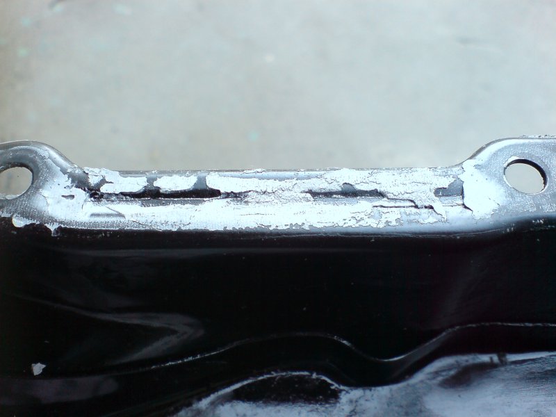

-=MAXDIE=- Опубликовано 4 мая, 2008 Автор Жалоба Поделиться Опубликовано 4 мая, 2008 И вот теперь уже вчера со слезами на глазах после долгих попыток "отодрать по-хорошему" и одной удачной попытки "отодрать по-плохому" мне снова представилась вот такая вот печальная картина: На самое страшное было не это... Рядышком гуляла с детками жёнушка, решившая полюбопытствовать, как там продвигаются дела со сборкой большой семейной "поехали на дачу"... ВЫ БЫ ВИДЕЛИ ЕЁ ГЛАЗА, после того, как она лицезрела представленную выше картину!!! Напомню, когда я был в командировке (ещё в том году), она притащила поддон домой, в ванную и драла его всеми возможными средствами, изувечив все руки... Цитата Ссылка на комментарий Поделиться на другие сайты Поделиться
verlon Опубликовано 5 мая, 2008 Жалоба Поделиться Опубликовано 5 мая, 2008 Я думаю что эта штуковина нужна чтоб щюп не намотало на колен вал. Цитата Ссылка на комментарий Поделиться на другие сайты Поделиться
-=MAXDIE=- Опубликовано 5 мая, 2008 Автор Жалоба Поделиться Опубликовано 5 мая, 2008 Я думаю что эта штуковина нужна чтоб щюп не намотало на колен вал. Ну, каталог запчастей называет это "брызгоотражатель" (MD307122). Вот я и не понимаю, зачем внутри движка, где всё и так в масле и более того, ДОЛЖНО БЫТЬ В МАСЛЕ И НЕПРЕРЫВНО СМАЗЫВАТЬСЯ, какой-то брызгоотражатель. Да ещё японцы впендюрили его не на тот рисунок... И в книжке ничего про эту пакость не сказано... Блин, и стоило ради этого пережить такие моральные и физические мучения! Пусть бы себе хоть два раза на коленвал намотался, поганый скотина и не мешал интеллигентным людям второй год собирать двигатель! Цитата Ссылка на комментарий Поделиться на другие сайты Поделиться
Evgo Опубликовано 5 мая, 2008 Жалоба Поделиться Опубликовано 5 мая, 2008 Этот брызгоотражатель нужен чтобы щуп показывал правильный уровень, вобщем чтоб на щуп не брызгало Цитата Ссылка на комментарий Поделиться на другие сайты Поделиться
polkan Опубликовано 6 мая, 2008 Жалоба Поделиться Опубликовано 6 мая, 2008 Ну, каталог запчастей называет это "брызгоотражатель" (MD307122). Вот я и не понимаю, зачем внутри движка, где всё и так в масле и более того, ДОЛЖНО БЫТЬ В МАСЛЕ И НЕПРЕРЫВНО СМАЗЫВАТЬСЯ, какой-то брызгоотражатель... ИМХО чистое и умозрительное: этот щиток предназначен для того, чтобы при работающем двигле не выбивало масло через отверстие щупа (или самого щупа не выкинуло). когда газульку топишь, то в поддоне то завихрения а-ля "тайфун в стакане" ЗЫ предложил бы кнешно попробовать собрать без него, но(!) подозреваю сразу приобрету злейшего врага (если сразу кондратий не хватанет от такой шутки) ЗЫЗЫ не из злобы душевной, а поддержания хорошего настроения для сказано сие Цитата Ссылка на комментарий Поделиться на другие сайты Поделиться
Karbofos Опубликовано 6 мая, 2008 Жалоба Поделиться Опубликовано 6 мая, 2008 Всё гораздо проще. Эта железка играет роль перегородки(Как в больших цистернах) Чтобы не получилось масленого голодания насоса(перестраховка изготовителей). Масленый щуп тут не причем. Цитата Ссылка на комментарий Поделиться на другие сайты Поделиться
-=MAXDIE=- Опубликовано 15 мая, 2008 Автор Жалоба Поделиться Опубликовано 15 мая, 2008 Версия Evgo выглядит наиболее убедительно! off Бомжи - чемпионы! Россия - вперёд!!! off Цитата Ссылка на комментарий Поделиться на другие сайты Поделиться
Karbofos Опубликовано 15 мая, 2008 Жалоба Поделиться Опубликовано 15 мая, 2008 Версия Evgo выглядит наиболее убедительно! Вообщето уровень масла проверяется на не работающем ДВСе , Ну причем тут брызги масла? Такчто версия Evgo НЕ подходит. Цитата Ссылка на комментарий Поделиться на другие сайты Поделиться
-=MAXDIE=- Опубликовано 20 мая, 2008 Автор Жалоба Поделиться Опубликовано 20 мая, 2008 Всё гораздо проще. Эта железка играет роль перегородки(Как в больших цистернах) Чтобы не получилось масленого голодания насоса(перестраховка изготовителей). Масленый щуп тут не причем.А при чём тут большие цистерны? В них перегородки вообще выполняют силовую функцию.И какое может быть голодание, если заборная сетка находится существенно ниже "брызгоотражателя"? Т.е. если количество масла снизится до такого уровня, что "пластинка" вообще станет условно сухая, заборный патрубок с сеточкой будет спокойно продолжать сосать масло. Вообщето уровень масла проверяется на не работающем ДВСе , Ну причем тут брызги масла?Как это при чём? Разве при выключении двигателя щуп протирают маленькие японцы человечки? Ни разу не слышал про такую функцию. Если он будет забрызган в процессе работы двигателя, то масло с него уже никуда не стечёт - это вам не спирт. А так благодаря брызгоотражателю при работающем двигателе щуп защищён от дачи заведомо ложных показаний. Всё очень логично. Кроме (опять же) одного "НО". Будем объективны. В любой инструкции для блондинок сказано: при замере уровня масла щуп необходимо сначала вынуть и протереть и лишь повторное погружение с последующим извлечение гарантирует успех операции. Цитата Ссылка на комментарий Поделиться на другие сайты Поделиться
