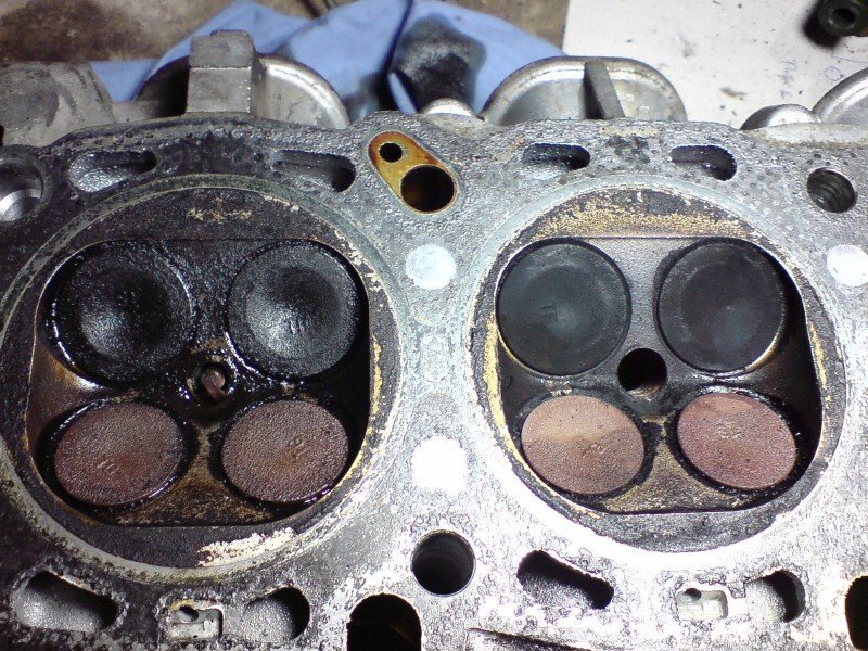

С клапанами ситуация обратная (слева - клапаны "больного" цилиндра, справа - "здорового"):

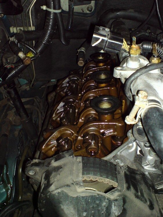

Общий вид (прошу прощения за качество всё снимаю мобилой) - 6G72 без одной головы:

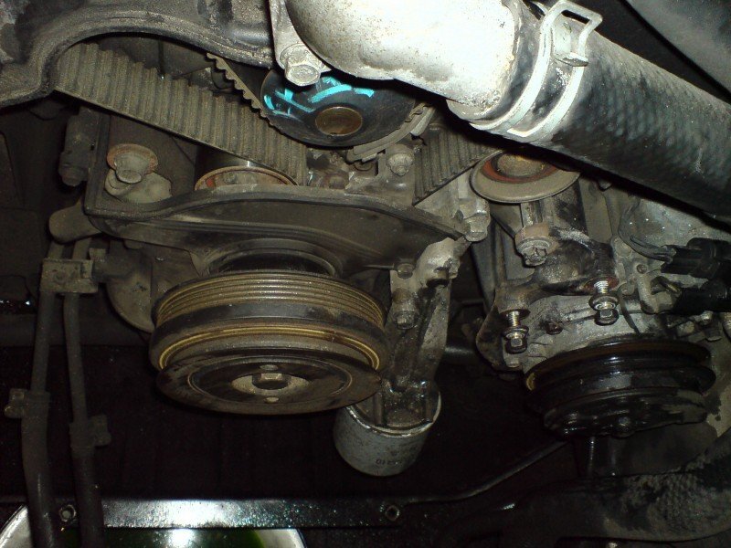

снимаем все навесное спереди (кроме помпы) - чтоб добраться до ремня ГРМ:
1. кожух вентилятора РАЗБОРНЫЙ, нижняя пластмассовая часть 3-4 пластинками входит в верхнюю. заметить их трудно, долго искали, т.к. не знали, разборная она или нет. снимаем его.
2. четыре болта крепежа крыльчатки - снимаем ее
3. снимаем муфту вентилятора. теперь ничего не мешает отвинчивать болты шкивов и передней стенки. сколько всего было болтов стенки, не помню, но около 10.
4. если вовремя (пока стояли ремни) не ослабили гайки шкивов (мы не ослабили гайку колена), то, вопреки сомнению сообщества, один зажимает клиновым ремнем шкив колена, другой крутит гайку (народ сначала не верил, что так можно открутить, но я так разбирал несколкько раз)
5. геморные 5 болтов.
___блин фотку не прикручивает - а я там коменты сделал.=)

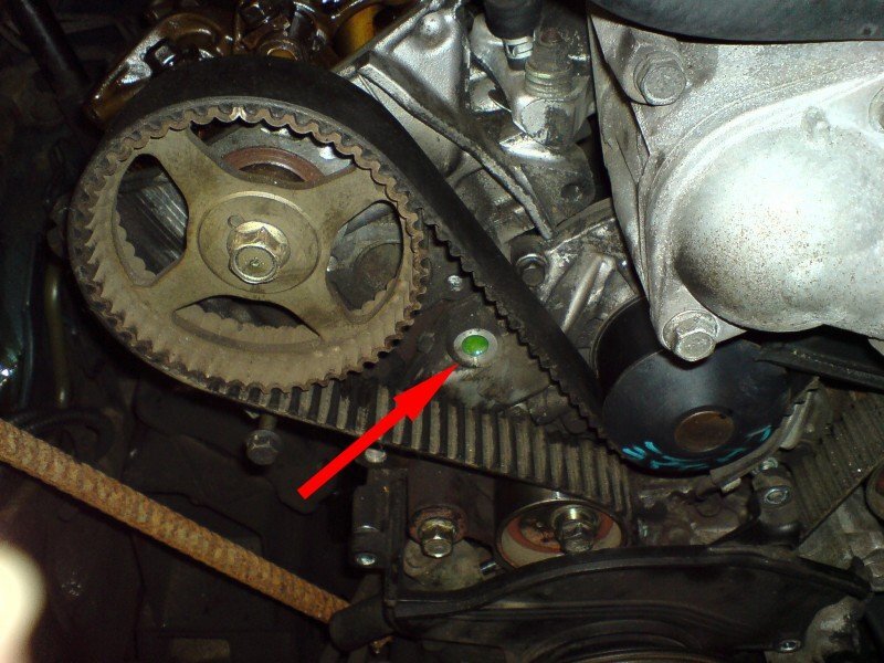

ориентируемся по фотке Макса, вкратце:
выпускной коллектор-приемная труба, 2 болта на 14, два удлинителя, доступ снизу.
труба тосола - доступ снизу, 2 болта на 12, подлезть можно с использованием 4-х (!) удлинителей и коленвала после торцевой головки. гемор жуткий.
болт хомута сверху - болт на 12, доступ из моторного отсека с "длииной" головкой.
6. скидываем голову. 8 болтов с внутренним шестигранником на 10.

разница состояния клапанов очень хорошо видна на фотке - из "больного" цилиндра (где компрессия была 3) - клапана в гораздо более толстом нагаре, чем в соседнем цилиндре (у которого, впрочем, компресстия была 6-8). при этом впускной коллектор сильно чище больного цилиндра, чем "здорового".
залили керосин на клапана - не протекал. обнаружили кучу закисших гидриков (в "здоровом" были НЕ закисшие) - стали думать в сторону них, мое мнение - что закисший (т.е. проваленый внутрь) гидрик просто зазор не держит, уж никак не мешая закрыться клапану.

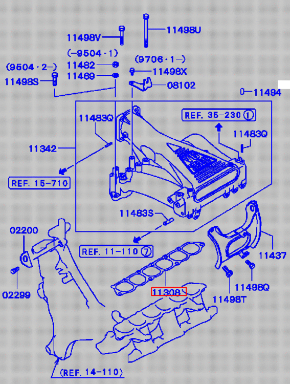

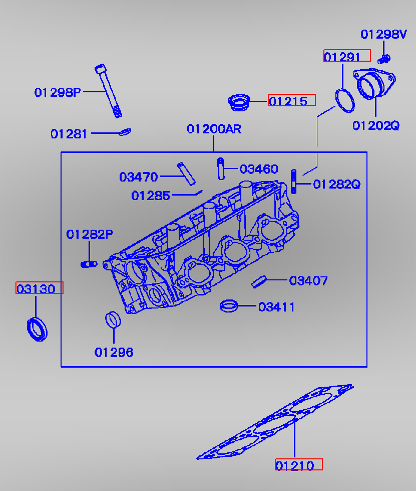

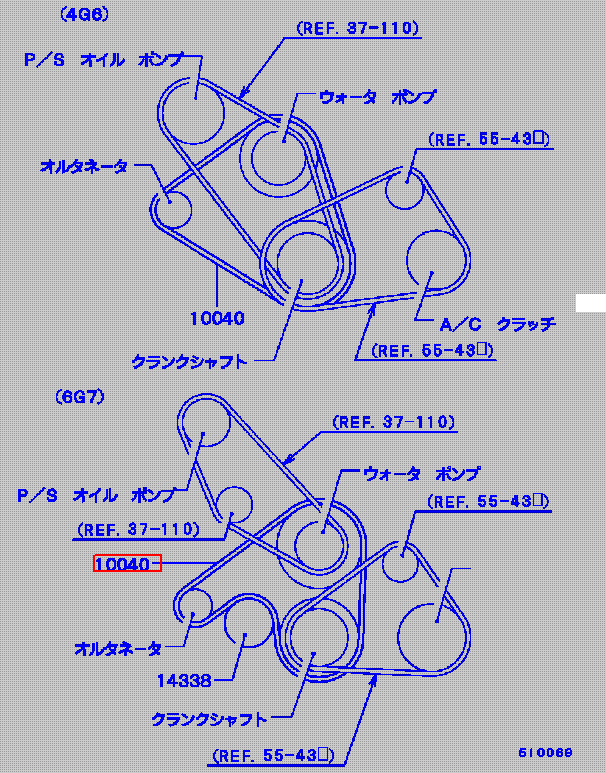

Итак, по капсу, что нужно купить.
Пойду по порядку, по разделам капса. То, что нужно - выделено красным.
Во-первых из раздела "Двигатель" нам понадобятся следующие подразделы:
Здесь прокладки клапанных крышек. Не помню, есть ли они уже у тебя.
Продолжение следует...
Здесь:
01215 - прокладки свечных колодцев. Нужно 6 шт.
03130 - сальник распредвала. Нужно 2 шт.
01210 - прокладка головки.
01291 - уплотнительное кольцо. Его тоже, наверное, стоит поменять, раз уж открутили эту крышку.
Если решишь-таки снимать вторую голову, то последние два пункта надо покупать в количестве 2 шт.
Собственно, ремень ГРМ и ролики.
Кроме того, стоит обратить внимание на 03178, это автонатяжитель. Его надо проверить, и возможно тоже поменять. В книжке написано как проверять. Он там называется Auto tensioner.
03301 - гидрокомпенсаторы. Думаю, если менять, то все 24 штуки.
03356 - пружинки коромысел. Тоже, поменял бы все (6 шт.)
На этой картинке присутствуют также маслосъёмные колпачки (03480)

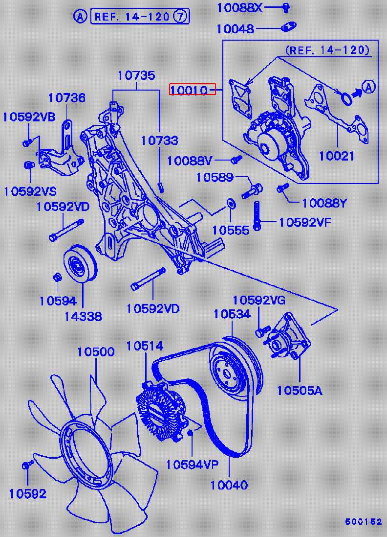

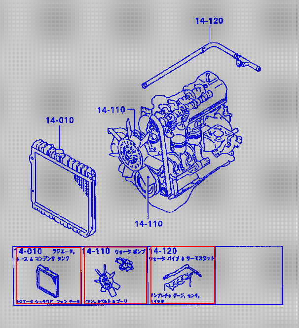

Раздел "Охлаждение".
Элемент кожуха вентилятора, который сломался при снятии. Моё мнение - нафиг не нужен. Хотя, стоит недорого.
Помпа в комплекте с прокладками.
По помпе отдельный прикол. Капс выдаёт два альтернативных кода. Обычно, так бывает когда одна деталь снята с производства и заменена другой, с новым номером.
Но при пробивке по Экзисту, на каждый из этих номеров выдаётся тоже по два варианта, причем разные. Как это понимать - не знаю. Надо советоваться с менеджером в Экзисте или с сервисменами, которые в теме.

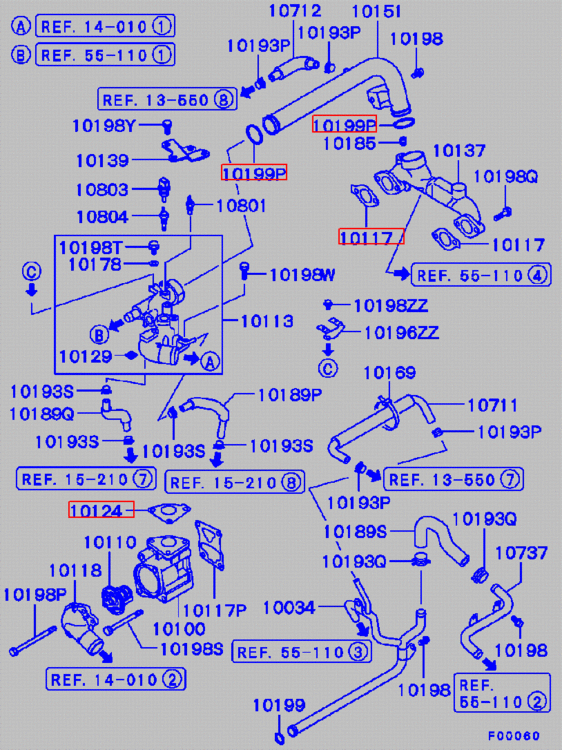

Продолжаем по "Охлаждению"...
Ремень генератора.
Остальные ремни тоже изображены, но их код надо искать в других разделах.
10117 - прокладка подвода ОЖ к голове. Если снимать вторую голову, - надо покупать две.
Еще на этой картинке я выделил уплотнительные кольца и прокладку, которые могут понадобиться в свете замены помпы.
1 Выводы делать рано пока из подозрительного не вытащите поршень на 90% кольца причем тсразу видно будет по состоянию колец можно судить и о других горшках но в этом они либо поломаны либо залегли возможно поломано одно компрессионной будеш снимать внимательно смотри как я про ауди писал может быть отломан маленький кусочек
2С гидриками особо не заморачивайся очень надежная вещь самое печальное когда они просто не держат масло после остановки двига проявляется после пуска постукиванием несколько сек а потом движек работает нормально зажать клапан они не могут в ПРИНЦИПЕ
3 раз уже разобрали практически полностью пол движка то наверное есть смысл подкинуть колечки на эти 3 целиндра как я понял выроботки почти нет поэтому купи прокладку кольца шатунные вкладыши (рекомендуют менять при каждой разборке )деталь копеечная ,сальники заодно тоже не грех и собирай и гоняй
в принципе если задубевшие колпачки то и их махни хотя можно хоть и не так удобно и потом если что.

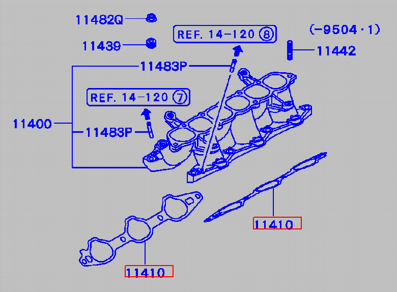

Раздел "Впуск-выпуск"
Прокладка впускного коллектора.
Прокладки штанов впускного коллектора.

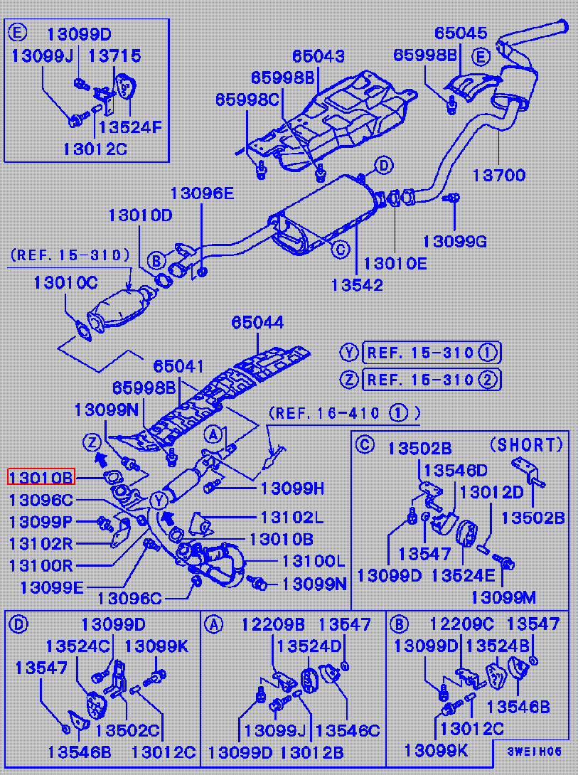

Прокладка штанов выпуска. Если снимать вторую голову - нужно 2 штуки.
