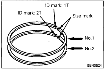

gdimon Опубликовано 28 марта, 2007 Жалоба Опубликовано 28 марта, 2007 1Седла править обязательно 2 каналы чистить. С забитыми поршень не пропускает масло назад в картер, будет масло жрать. 3 Смотря скоко, с учетом выработки может быть и критично. 4 Скорей всего т1 и т2 это : Т- top т.е. верх 1 и 2 соответственно кольца 1е компресионное и 2е 5 Плоские кольца ставятса одо сверху второе снизу между ними 3я составляющая. Буду рад если помог. А вааще то сунь кольца в цилиндр и проверь зазор в замках колец щупом, хотя лучше промерить горшки нутромером на элипс, да и вааще размеры посравнивать с предельно допустимыми. это касается и зазора в канавках колец. Цитата
kva Опубликовано 29 марта, 2007 Жалоба Опубликовано 29 марта, 2007 Должно ставится скребком вниз,половинки нижн и верхн маслосъемного пофигу тк они одинаковые.Перед установкой промерь зазор щупом в замке установив каждое кольцо в целиндр ,подавать его надо перевернутым поршнем промер сделать на разной высоте в 4-7 точках или как минимум посредине вверху и внизу.установочный по мануалу, примерно 02-04мм по мануалу уточнишь. Цитата
-=MAXDIE=- Опубликовано 29 марта, 2007 Автор Жалоба Опубликовано 29 марта, 2007 подавать его надо перевернутым поршнемЭто шатуном вверх или шатуном вниз - как он обычно стоит? Удобнее пробовать, держась за шатун, как за ручку - но тогда поршень вроде как не в рабочем положении... P.S. Спасибки. Но я так и не понял, что значит "Должно ставится скребком вниз". Цитата
-=MAXDIE=- Опубликовано 29 марта, 2007 Автор Жалоба Опубликовано 29 марта, 2007 1Седла править обязательноВысказано прямо противоположное мнение. 2 каналы чистить. С забитыми поршень не пропускает масло назад в картер, будет масло жрать.С этим ясно, вопрос, куда идут вот эти каналы, которые больше всего забиты и не "протыкаются" насквозь: 3 Смотря скоко, с учетом выработки может быть и критично.Выратотки вглубину? Она критична? 4 Скорей всего т1 и т2 это : Т- top т.е. верх 1 и 2 соответственно кольца 1е компресионное и 2еДа не. КУДА ставить кольца и так понятно. Они даже разной толщины и на упаковке с "T" написано: "TOP", а на упаковке с "2T" написано: "SECOND PISTON RING". Вопрос в том, КАК их ставить. Ещё раз прочтите подробнее предыдущий пост с вопросами. В конце - только выжимка вопросов, суть - в теле сообщения. А вааще то сунь кольца в цилиндр и проверь зазор в замках колец щупом, хотя лучше промерить горшки нутромером на элипс, да и вааще размеры посравнивать с предельно допустимыми. это касается и зазора в канавках колец.А что есть "зазоры в канавках колец"? Цитата

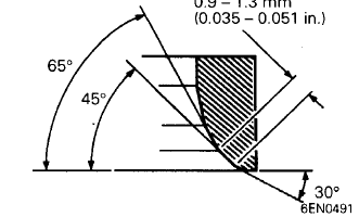

gdimon Опубликовано 30 марта, 2007 Жалоба Опубликовано 30 марта, 2007 Дело ваше на счет седел, на моей памяти много случаев прогара седел и клапанов, ведь не даром же седло правится под тремя углами. Кстати это еще и несравнимо дешево стоит и время занимает не много. Можете просто прикинуть какой ширины дорожка будет на клапане и на седле после притирки, без правки, а у нее тоже есть допустимая величина Зазоры в канавках поршней,не колец извиняюсь. Выработка в канавках поршней, зазор измеряется щупом после установки кольца, т.е. зазор толщины(ширины) канавки, его критическое увеличение приводит к поломке колец в процессе работы. Как ставить ? именно так как написано на кольце T верх, замки относительно друг друга под 120 градусов, а рисунок в мусор. По поводу вкладышей- тоже мерить. Их толщину и шейки вала мерить, на овальность мерить, мерить все, и сравнивать значения с предельно допустимыми, вобщем не плохо было бы иметь мануал под рукой, причем оригинальный а не перевод с кучей неточностей. Так что удачи, совковый автопром изначально выпускал ДВС с установочными зазорами которые для япов просто не допустимы и это ездит, и то что вы соберете будет ездить, вопрос как долго это зависит от вас. я просто придерживаюсь принципа- скупой платит дважды, дурак трижды, а лох пожизни. Это если вы машинку не на продажу готовите. Цитата
Олегнум Опубликовано 8 апреля, 2007 Жалоба Опубликовано 8 апреля, 2007 Итак, рассказываю дальше. И, как всегда, НАДЕЮСЬ НА ВАШУ ПОМОЩЬ. Так вот, клапаны забрал, сделали нормально (насколько это можно судить невооруженным глазом), т.е. тот "кариес", что показан на рисунках в этой теме, убрали. Но, когда я их забирал, меня спросили: "А с сёдлами что?" Я сказал, что они нормальные. Человек вежливо спросил меня про пробег и объяснил, что они уже "не нормальные", т.е. "трёх углов" в них уже нет. И желательно восстановить геометрию сёдел, это называется у них «Правка седел» и стоит на иномарку 90 руб./штука. Поскольку я планировал уже в грядущие выходные всё собирать обратно, вопрос: что вы по этому поводу думаете? Нужно это или нет? Правка седел,клапанов... Надо было просто притереть клапана,каждый клапан к своему седлу,а правка нужна только в случаях когда клапан не притерается. Развод.. Знаем мы эту "Механику" Точат блок,а потом поршня привозят. Цитата

Олегнум Опубликовано 9 апреля, 2007 Жалоба Опубликовано 9 апреля, 2007 ты пост полностью прочел?... фоты фасок видел?...ЗЫ: Абидно понимаешь за безаппеляционные высказывания. Как можно делать клапана и седла отдельно,а если финишная притирка покажет,что клапан просадили,то что делать? Крайний будет хозяин. Цитата
-=MAXDIE=- Опубликовано 17 апреля, 2007 Автор Жалоба Опубликовано 17 апреля, 2007 To Олегнум Правка седел,клапанов... Надо было просто притереть клапана,каждый клапан к своему седлу,а правка нужна только в случаях когда клапан не притерается. Тогда повторюсь ещё раз: ВЫДЕЛЕННОЕ как раз и имело место. Т.е. простой притиркой клапана к своему седлу результата добиться не удалось! Кариес (рытвины) остались. См. фотографии в этой теме ранее. Цитата
