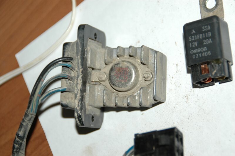

Coyote45 Опубликовано 11 сентября, 2011 Жалоба Поделиться Опубликовано 11 сентября, 2011 Спасибо за информацию! Сегодня устранил данную проблему (отсутствие режимов LO и MED на вентиляторе заднего отопителя). Оказалось, что отпаялась от температуры одна из пластин, ведущих к транзистору (жаль не сфоткал его с другой стороны радиатора) припаял её -всё заработало. Реле проверил по книге, а вот проверка режимов там дана для резистора (хотя на обеих картинках для ручного и автоматического климата написано -резистор) ЗЫ. После съёма и установки данного девайса могу подрабатывать геникологом или проктологом Цитата Ссылка на комментарий Поделиться на другие сайты Поделиться
