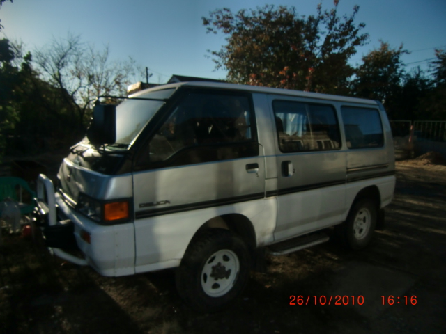

Собратья делиководы, плиз помогите, извиняюсь заранее если повторю написанное ранее, нет время и возможности перечитать архивы и ресурсу сайта, так как в инете бываю редко (у меня запрет на инет) .
а проблема у меня такова: двиг 4д56 работать стал жоще и громче, тяга малость не та на 2-3 скоростях обороты тахометра вроде нормально но после 3500тыс. отчётливо слышен посторонний звук(толи двиг, толи тнвд не пойму) а на 4й скорости обороты выше 3000тыс. не поднимаются (раньше в лёгкую поднимались на 4500-5000), а ща ещё и дымить стала (ужасно), на холостых вроде не чё, но при оборотах после 2000 коптит пипец как, если стоять не ехать, и прижать газульку чуть, то на земле пятно чёрное и смок ужасный.
проделанное: поменял топливный фильтр, продул воздушный, промыл сетку на входе ТНВД, добавлял хрень для промывки топливной и форсунок (хай-гирскую) но легче вроде не становиться, тольтко вроде после хай-гирской добавки сажи больше лететь стало. А началось всё это после зимы минувшей, прошлую зиму ездил нормально (каждый день) заводилась нормально только ключ покажи (ща по хуже) добовлял в солярку, на 50л соляры 5 литров керосина и 0,5л масла минералки, ну и анти-гель по инструкции (хай-гирский). Компрессию не мерил.
В сто не обращался пока, у нас в Темиртау вроде нет путёвых дизилистов, с кем не поговорю не кого не хвалят, есть парочка на примете, но к ним очередь на месяц два и денег просят много, а мне самому охото, чтоб своими руками сделано было.
